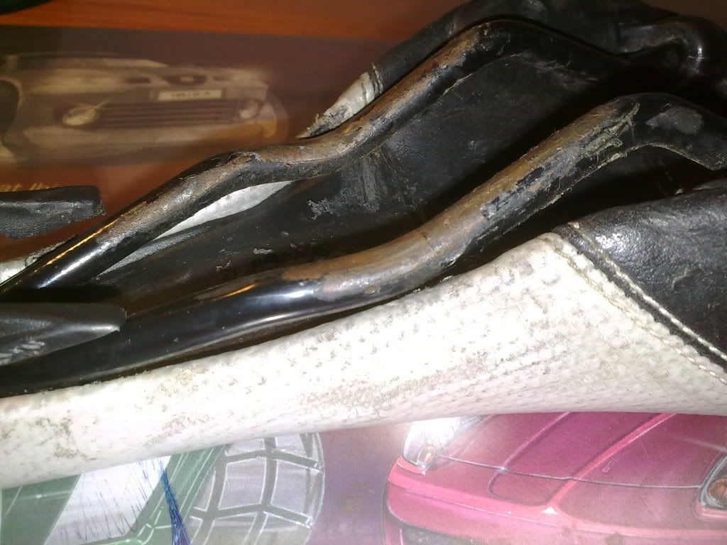

    Hola, esta tarde dando un salto al caer le ha pasado esto al sillín:

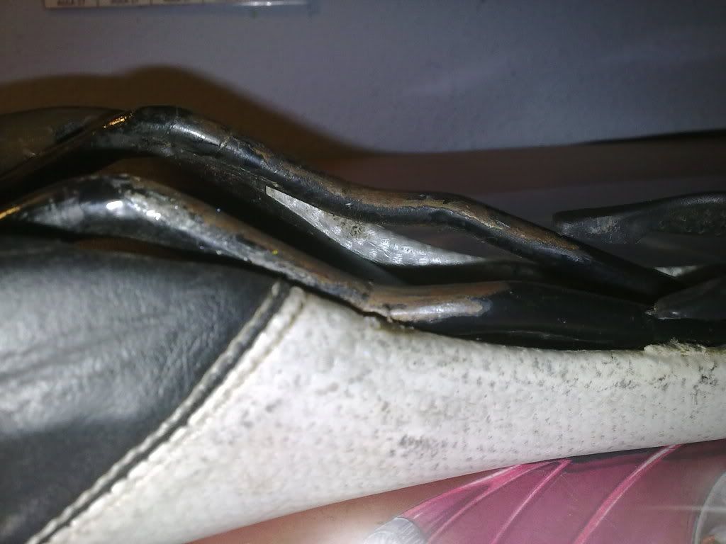

    Para que os hagais una idea, a partir de la curva de más a la derecha es todo recto y fijaos como ha quedado el tubo:
    Esta es por el otro lado, a partir de la curva de más a la izquierda todo iba recto:

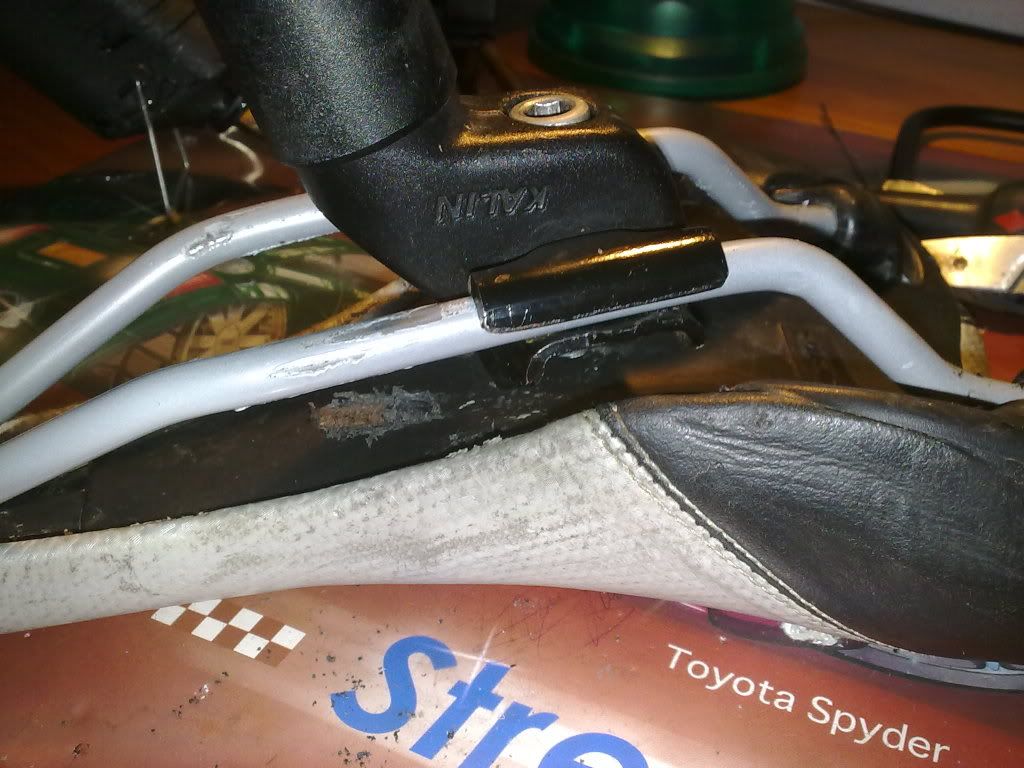

    Le he cambiado las barras estas por otras de un sillín super incómodo que tenía por casa:

    De ligero, eso no tiene nada. La pega la veo en que ese sillin tiene toda la pinta de no estar colocado correctamente. Suelen llevar unas marcas entre las cuales debe ir sujeto por la tija, y ahi se ve que va sujeto completamente por la parte trasera del sillin. Asi que, si sumamos eso a un esfuerzo fuerte por caer mal...

    yo partí las barras de un selle italia, menos mal que la fisura la pude poner en medio del soporte, desplazando el sillín.
