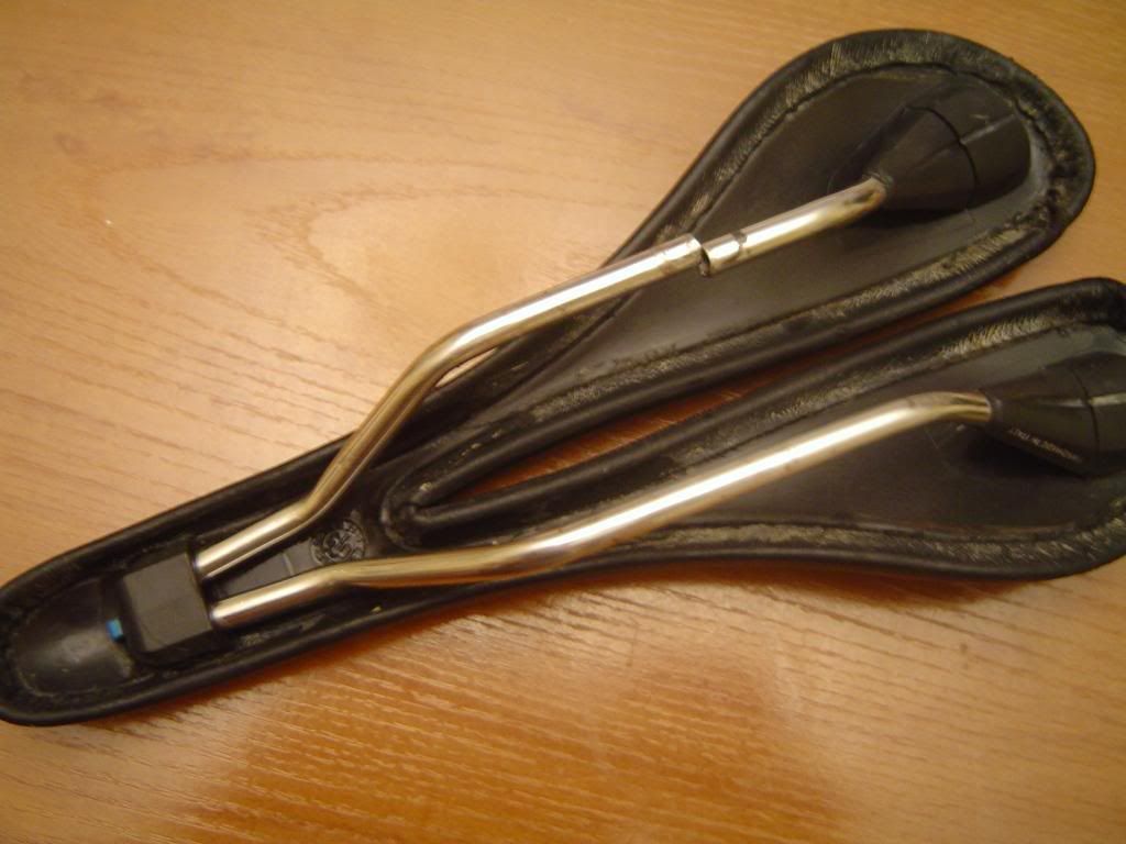

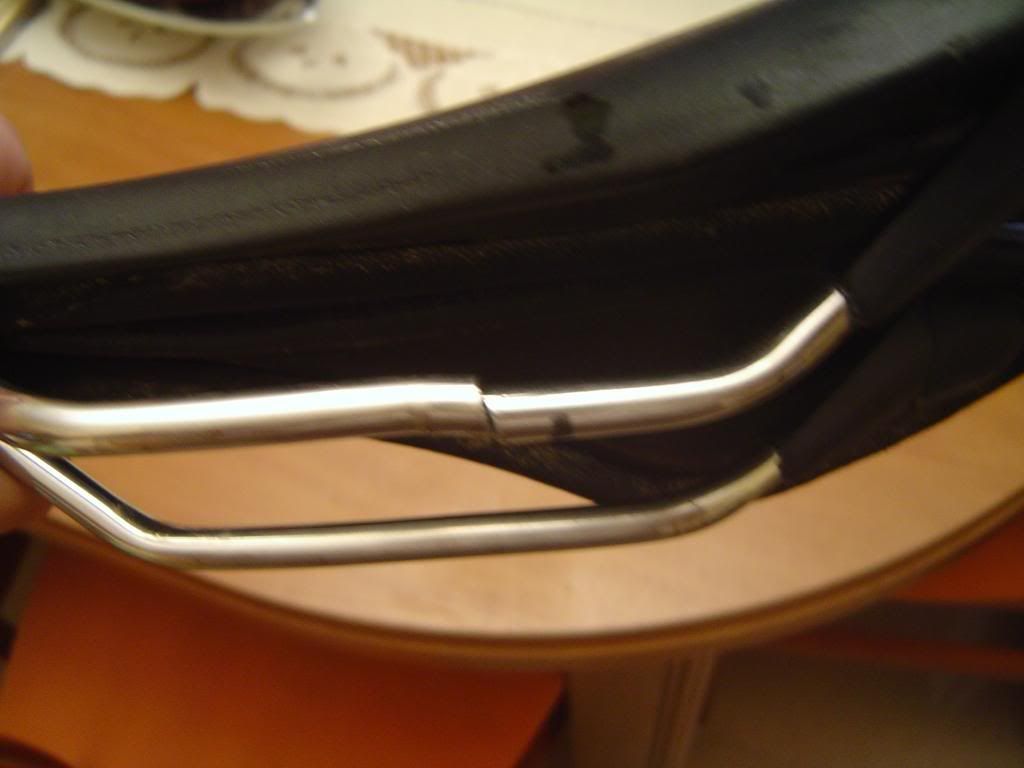

    Bueno pues en la salida de hoy se me ha roto el sillín, no se si alguna vez os ha pasado algo parecido pero desde luego yo no estoy gafado, todavía o hace ni 2 años y me he cargado el cambio 3 patillas y ahora el sillín :-(

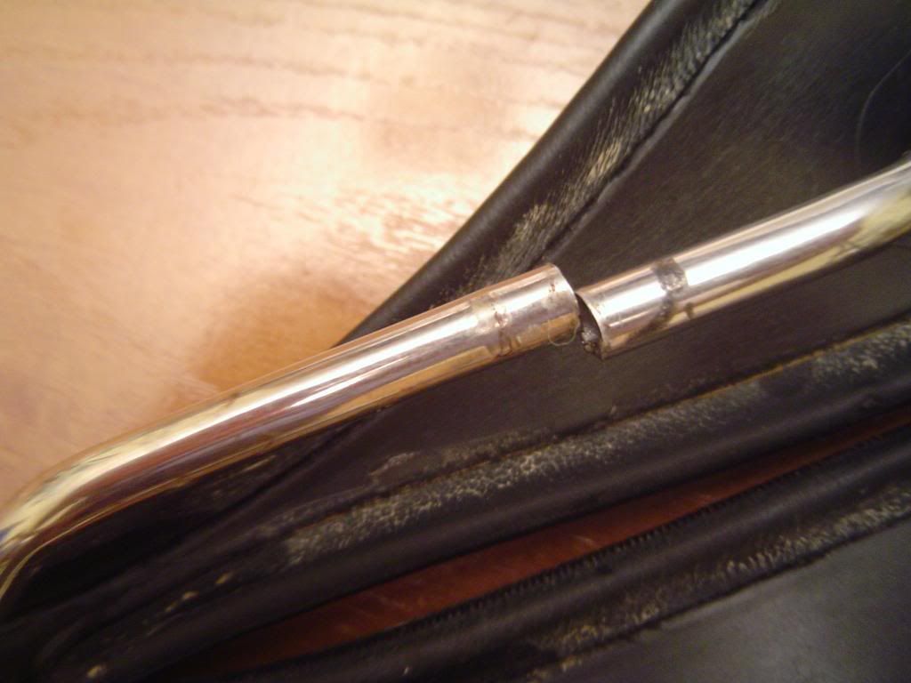

    Ya es dificil partir el rail de un sillin. Dos cosas se me ocurren, o que llevaras la nuez de la tija demasiado apretada, o que se te haya roto en una caida. A parte de esto se me pasa por la cabeza que sea un defecto de fabricacion, aunque lo veo muy dificil.

    joe puss si que es dificil acer eso, porque yo el 1º sillin que tube doble los railes de varias caidas que tube,xro no llegue a partirles, pues si que es estraño no se que abras echo

    A mi en un golpe se me salio uno de los railes de atras y no hubo forma de volverlo a llevar al sitio. Ese parece seccionado por la sujeccion de la cabeza de la tija...ufff

    un corte asi por cizallamiento no es normal. o tiene un defecto de fabricacion o llevar demasiado apretada la tija ha hecho que rompa a cortante

    Bueno pues la verdad yo tampoco estoy seguro porque se ha roto de esta manera, supongo que el desgaste, mas los km que lleva habra sido la causa, la verdad es que desde que la compre hace ya casi 2 años y me lo gradue a mi medida no lo he vuelto a tocar, ayer me di cuenta que estaba roto al hacer una parada en mitad de la ruta, pero no tube ninguna caida ni nada parecido. Demomento intentare hacer un apaño y ya vere por cual lo cambio o si compro alguno de segunda mano. Ya veremos!!!

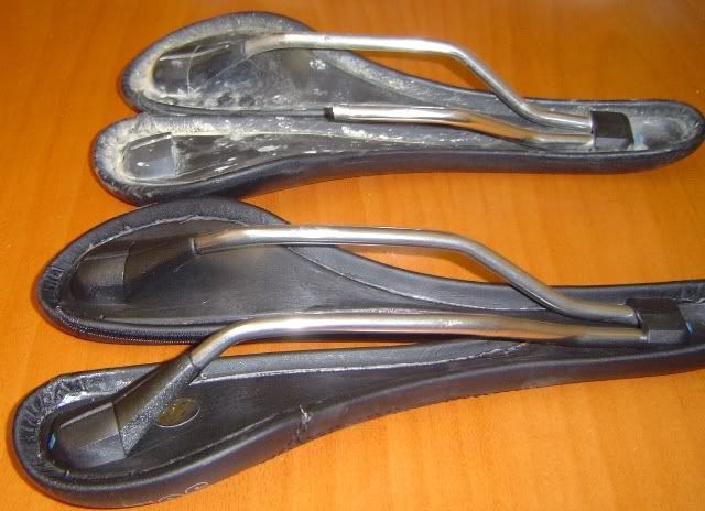

    Macho igual de roto que el mio, un slk verdad, el mio murio corriendo el open de España duro exactamente un año mas o menos y yo no me cai, eso te entrara en garantia si no tiene todavia dos años,ponte en contacto con fernando y te lo gestionara, pero te recomiendo que si tienes uno por ahi lo ponga mientras va y viene...
