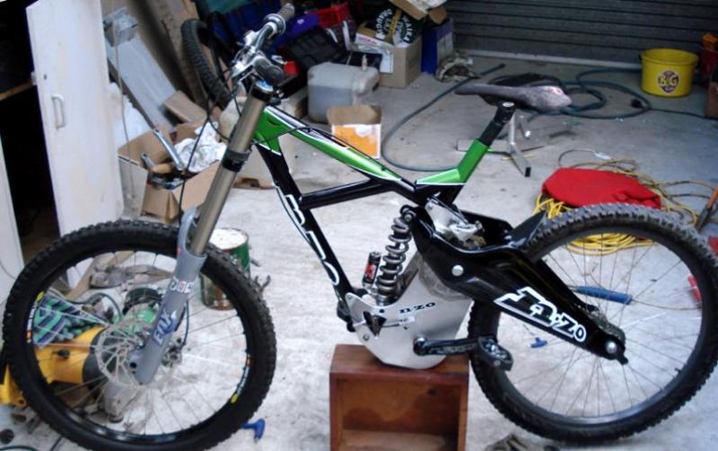

    y si se te escapa la pierna y te la pillas con el disco como que dolera un poquito no? vaya tela

    los prototipos no se suelen hacer para gustar.
    La verdá que el disco de freno ahí queda raro, pero es buena idea.
    Aparte de lo dicho antes, al poner el freno ahí(pinza,disco,..) le quitas peso al basculante, masa no suspendida, lo cual hace que la suspensión tenga una respuesta más rápida.

    Quizas se la tendencia, quien sabe si dentro de unos años no se tira la gente por los caminos con cosas como esta

    de acuerdo en que la cadena ni se alarga ni se acorta pero si la frenada va directamente a la cadena y la transmision , tampoco me parece la mejor idea , ya que a veces pedaleas frenando , para coger traccion , y seria un contrasentido que te frenase directamente en la transmision , ya que no es el efecto que se busca.
    en alguna zona con poco agarre , vas tocando freno o dando algo de traccion, y con un sistema normal , se va deteniendo la rueda , independientemente de la traccion que hagas , la fuerza que apliques , con este sistema te estarias frenando a ti mismo .... no se , no me acaba de convencer el sistema
    habria que evolucionarlo , pero aun asi , el sitio para el freno , no me parece el mas correcto , ya que se calienta mucho y en esa zona siempre hay contacto directo

    con este sistema no detienes la transmision de pedaleo cuando frenas.

    Te pilla el disco la pierna y te hace del gemelo filetitos para cenar...

    Para mi el sistema es prácticamente perfecto, la pinza de freno está anclada al cuadro, con lo que la tranmisión de fuerzas de frenado al basculante es cero.
    La cadena que une el disco de freno y el eje de la rueda irá, como es lógico, dimensionada de acuerdo a las tensiones que deba soportar, no tiene que ser necesariamente igual a nuestras cadenas.
    WhiplasH lo ha explicado perfectamente, el piñon de la rueda es fijo, con lo que el disco gira mientras gire la rueda, al otro lado del disco debe haber un cassette de piñones convencional con su cambio correspondiente, y desde aquí hasta el eje de pedalier otra cadena.
    Puedes pedalear e ir frenando a la vez.

    yo creo que en una fuerte pendiente y a base de frenazos llegaria a petar la cadena.
