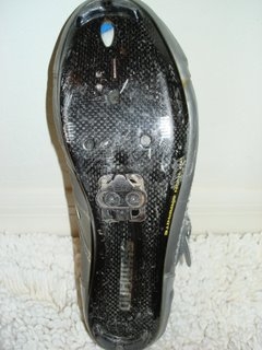

    Para evitar el dolor y que la rodilla me permita pedalear necesito ganar distancia horizontal entre el sillín y el pedal y eso se consigue con una tija con retraso (la thompson curva que le compre al cañonero Taservec) y el sillín completamente hacia atrás. Aún así tengo mis dudas de que pudiese aguantar porque a veces el pie esta completamente en el puente y a lo mejor tendría que hacer una cosa como esta:
    http://bbke.blogspot.com/2007/03/calas-en-la-bici-rarezas.html
    Por cierto que si alguin conoce o sabe de alguna tija que atrase más que la Thompson o alguna forma de ganar esa distancia (con sillines con las guias más largas si existen) soy todo orejas. (3 o 4 cm me darían mucha vida) aunque luego tenga que acortar la potencia.
