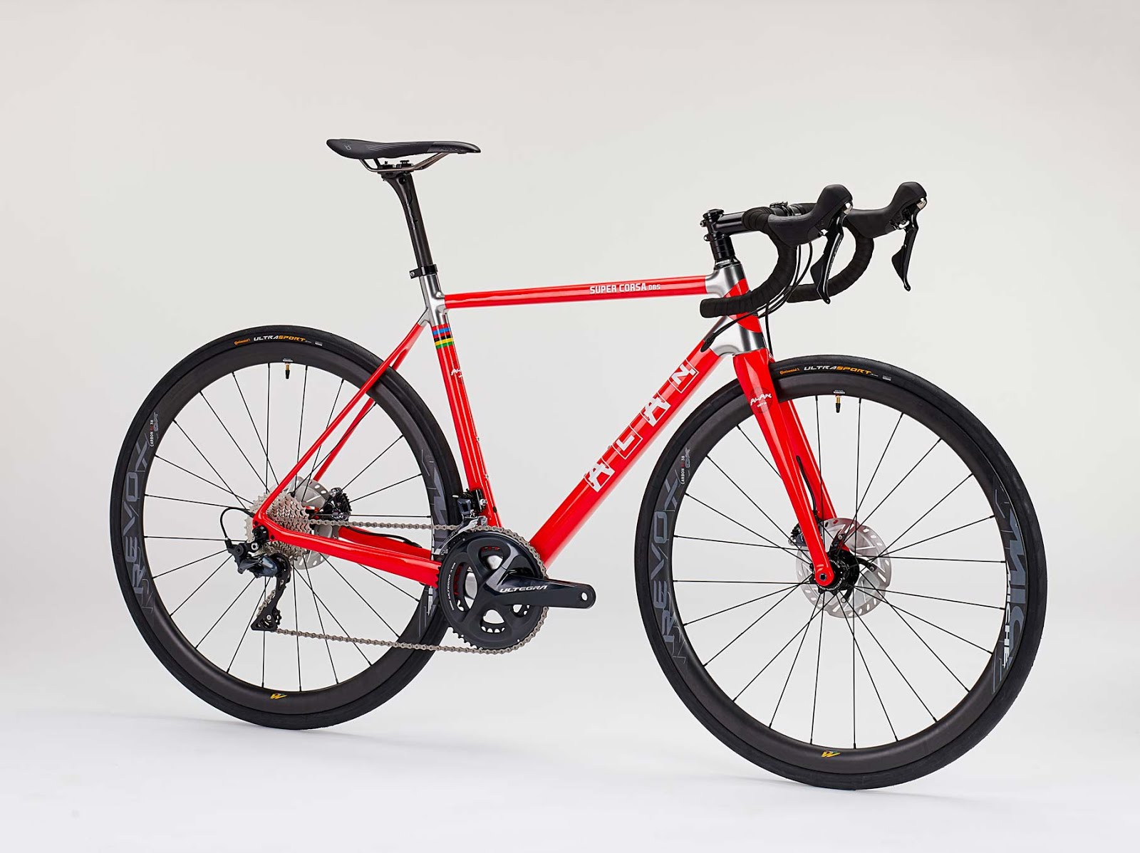

    Es la DBS 2019 de carretera, pero es tan guapa... :D

    ruben meloneo, meloneo... a ver esas proximas Alan que van a aparecer por el foro...:D:p:cool:
