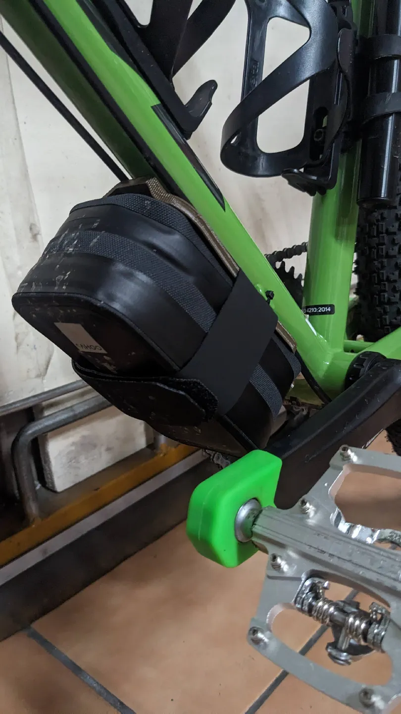

    Va de cine, ahora hace un año que compré la bici, pero entre comprar un piso, hacer mudanza, adecentar el piso, etc. tiene solo 2000 kms la bici, que son 2000 de gravel, iré estando al loro porque el pedalier es de la marca Token y mi idea es que cuando no vaya bien ponerle el Shimano.
    Pero bueno, me voy planteando poco a poco que mantenimiento le voy haciendo, más allá de llevar la transmisión lo más limpia y cuidada posible.

    Nunca. Como te dice @LyN_Suiza si no tienes crujidos ni holguras no lo toques.
    51.000km en el pressfit de mi TCR, sigue con el pedalier de serie sin haberlo tocado y sin ruidos.
    En cambio, otro roscado de una BTT Orbea de alu me dio en su día más problemas de holguras con menos kms.

    Esa pieza pide a gritos imprimirse en 3D :D

    Mi experiencia con piezas impresas en 3D para usar en la bici no es muy buena. No hay ninguna que haya aguantado un poco de trote. Yo no colgaría mi luz de una pieza 3D, existiendo la pieza fabricada por 2€.
    Por cierto, yo he tenido la 1300 y ahora tengo la 1400 y la 1600 y me encantan estas luces de Lezyne. Potencia de sobras, muchísima versatilidad tanto por regulación de potencia como por anclaje al manillar o al casco, fiabilidad... las tengo con ese mismo anclaje tipo GoPro y bases para el manillar, para el soporte Garmin y para el casco. Además, una de las de manillar es de silicona y puede montarse en manillares aero o en cuialquier otro sitio de la bici.
    De hecho tengo otra luz muy buena de 2.300 lumenes reales, pero solo la uso para largas salidas nocturnas de BTT, porque es menos práctica que las Lezyne.

    Yo llevo colgada la bolsa de herramientas del bottom tube de la bici y aguanta. Los materiales han avanzado a pasos muy grandes. La pieza que tengo montada está impresa en PETG con fibra de carbono y por ahora aguanta muy bien el trote. Se comió un Camino de Santiago sin rechistar.
    Hoy ya hay empresas que te imprimen en titanio, nylons y aluminio a muy bajo coste, te tienes que ir a China pero merece la pena para trabajos especiales.

    Para los más curiosos con el material, el pedalier que lleva la bici de serie es un Pressfit 86.5 normal y corriente, pero que se coloca y se quita de forma roscada, según la web de Token esto tiene algunas ventajas como que ejerce menos presión y queda mejor alineado...
    En algún sitio no había leído buenas opiniones (no recuerdo donde) y que la gente cuando tocaba cambiar ponían pressfit Shimano, además es más caro el Token que el Shimano.
    Bueno, lo pongo porque me resultó curioso el sistema cuando lo vi, el resto de transmisión es toda Shimano GRX 820.
