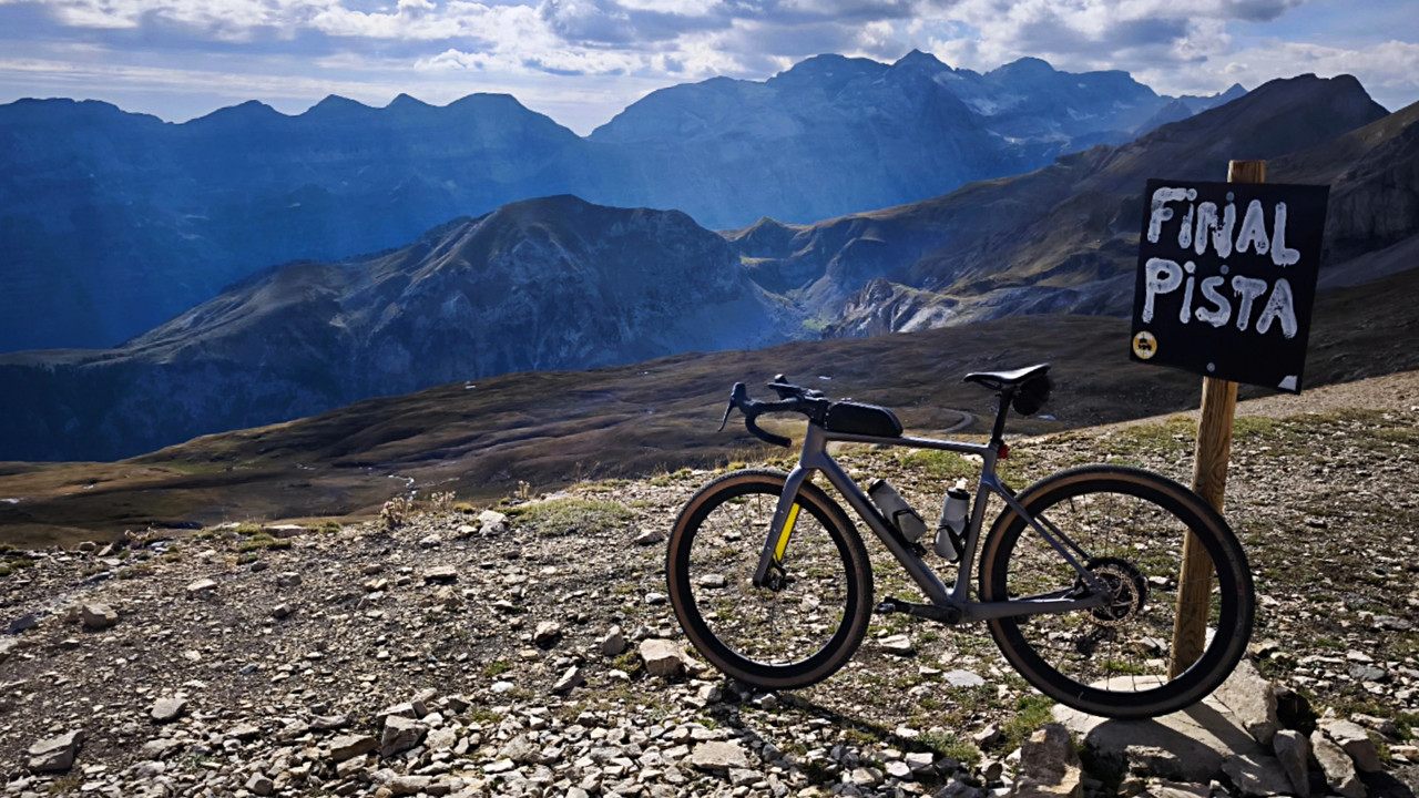

    No sé a qué precio la podrás encontrar, pero pinta a ser un bicicletón por el PVP que marca. Lleva todo lo que se le puede pedir ya de serie, y el desarrollo que lleva ya sería válido para carretera. Seguramente quedaría corto en descensos rápidos, pero vamos, pocas veces.
    Lo que no termino de entender es qué es la tapa que hay en la barra superior del cuadro, justo antes de la potencia. Entiendo que allí suelen ir dos tornillos para meter una bolsita, pero al no tener los agujeros...
  9. oaki73
    oaki73 Miembro activo
    25 Feb 2011
    478
    175
    La "tapa" en realidad es una goma que cubre los dos tornillos. Si no llevas la bolsa puesta (que ya viene con los accesorios de la bici) llevas esa goma para proteger los tornillos.

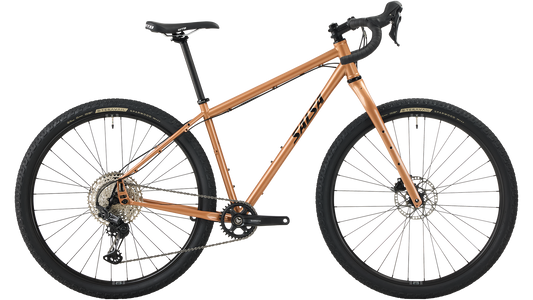

    Lo que no tengo claro es lo que se considera una bicicleta de gravel.
    Porque esto es una gravel:
    Pero esto también:
    Si comparas las geometrías, más allá del reach y el stack, que también, verás que se parecen como un huevo a una castaña.
    Son solo dos ejemplos, pero creo que el abanico "bicicletas gravel" es tan amplio que sirve casi cualquier cosa. Todo depende de que aciertes con el uso que le vas a dar, porque esa bicicleta de gravel tan maravillosa que tienes, en otro terreno y, especialmente, para otro uso, a o mejor ya no lo es tanto.

    Sí, pero no están haciendo eso.
    La geometría de la bicicleta no la tocan, tan solo cambian el manillar. Que varía la postura, el reparto de pesos, etc. Pues sí, pues vale.
    Pero es que eso es así siempre. No llevas la misma postura en una bici de carretera que en una gravel viajera igual que no la llevas en una mtb de XC que en una de Enduro ¡Ni aunque tengas una de cada!
    Juegas con manillares potencias y tijas y puedes ajustar la posición sobre la bicicleta. Ir un poco más adelante o un poco más atrás, un poco más erguido o un poco más tumbado no va a arruinar el comportamiento de la bicicleta y es que, además, depende totalmente del uso que le vayas a dar. Si llevas la postura de "Campeonato del mundo de gravel" en una bicicleta que vas a usar para hacer viajes de varios días, cargado hasta los topes, por terrenos variables (que pueden llegar a ser bastante malos), echando muchas horas en el sillín, no solo la aventurita se puede volver una tortura, sino que puede ser incluso peligroso.
    No hay más que ver la relación entre la Specialized y la Salsa para darse cuenta de que ni el reach ni el drop se parecen y que la postura de una a otra varía como si fueran vehículos diferentes. Una es de rendimiento y la otra es de aventuras.
    Si es que solo hace falta contar las roscas que tiene cada una en el cuadro y en la horquilla...
    Así que no veo por qué sobre la base de una bicicleta de montaña (no de DH ni de Enduro, claro) no pueda salir una buena máquina para practicar algún tipo de lo que se conoce ampliamente como "gravel".
    Eso sí, con la base de una bicicleta de montaña siempre te va a salir una gravel del tipo aventurero/viajero y nunca una del tipo carreras (a no ser que sean recorridos muy específicos donde tenga una clara ventaja). Porque las geometrías son las que son y dan para lo que dan.
