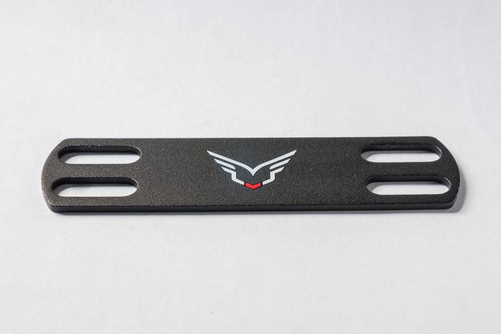

    Yo tuve una felt IA y entre separador y separador había que poner unas pequeñas arandelas, puede que en esos ocurra igual, ya que veo que en los orificios hay una pequeá rebaja que puede que sea también para eso

    ***** qué guapo. Es exactamente lo que necesitaba ver.
    Ahora voy tirando con tornillos de 5x55 y ha mejorado bastante, he pedido en aliexpress un puente para el medio y colgar el gps y ya aprovechaba para sujetar esos 5-10mm que abre o cierra.
    Le tengo que meter otro repaso cuando me lleguen las cosillas.
    Sobre el pdf es cojonudo, el tema es ver si hay despiece. Pero lo miraré bien mañana desde el PC. Ese puente del aerobar en la base tiene muy buena pinta
    Muchas gracias crack!!

    Pues ya lo he encontrado. En el despiece del bayonet 3 viene todo. Las arandelas arriba no las tengo puestas y seguro que eso está influyendo. Luego pone que a partir de 2cm de subida se ponga el acople central y yo tengo 3cm. Pero claro, una vez que lo tenga pues podré poner el de 4cm sin que se mueva.
    Lo he pillado en ebay que había uno suelto y por 10dolares problema resuelto. A ver si me llega antes del diluvio desde usa xDD
    https://feltbicycles.com/collection...luminum-riser-kit-spare-parts-bike-spare-part
    Ahí viene el kit completo de FELT que si lo llego a haber visto lo hubiera comprado y me hubiera quitado de problemas. Al final por no mirar bien y querer ahorrar 10 € sale caro. Sólo en tornillos yo creo que junto a los acoples ya me quedé cerca de ese precio
