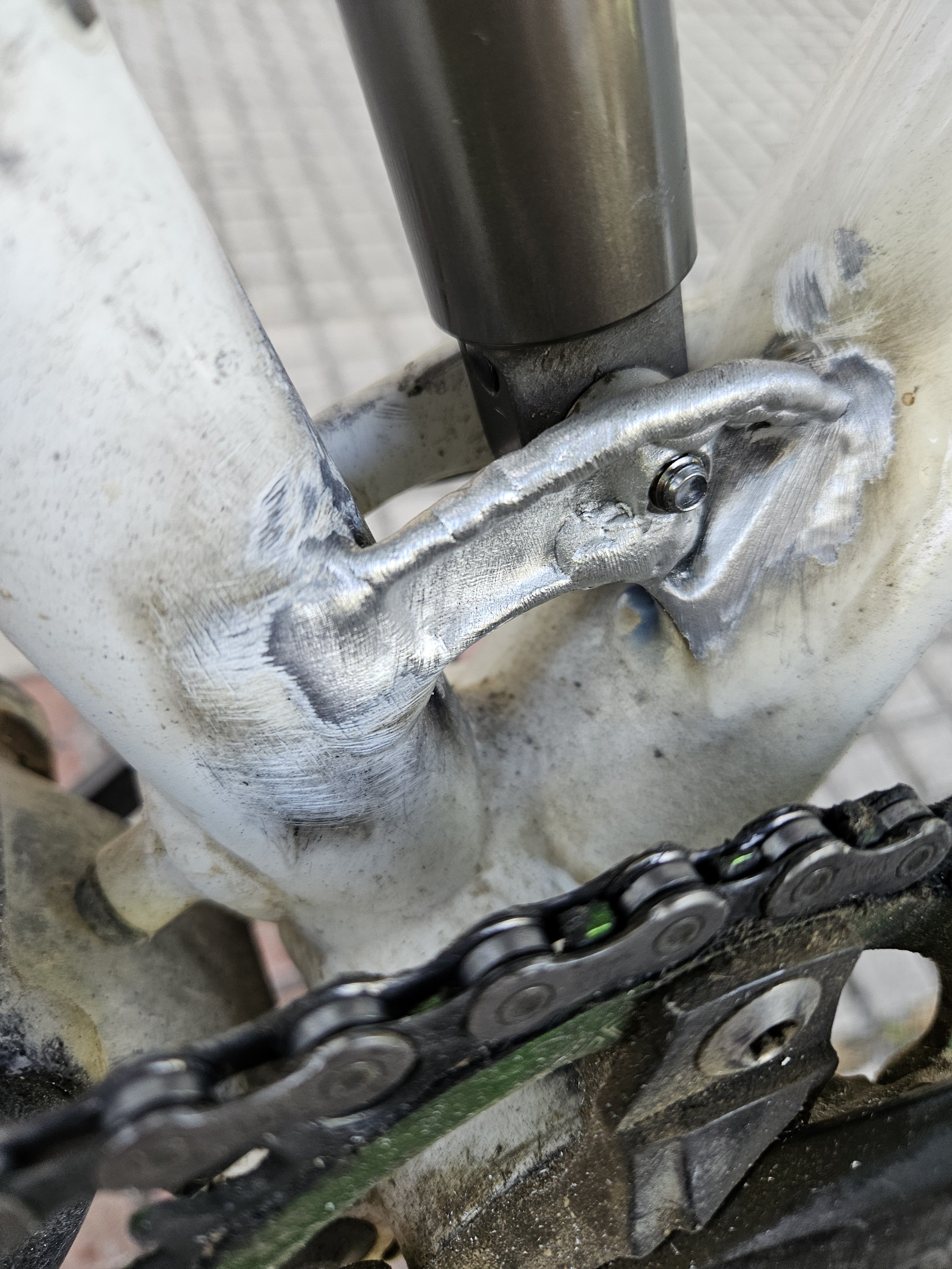

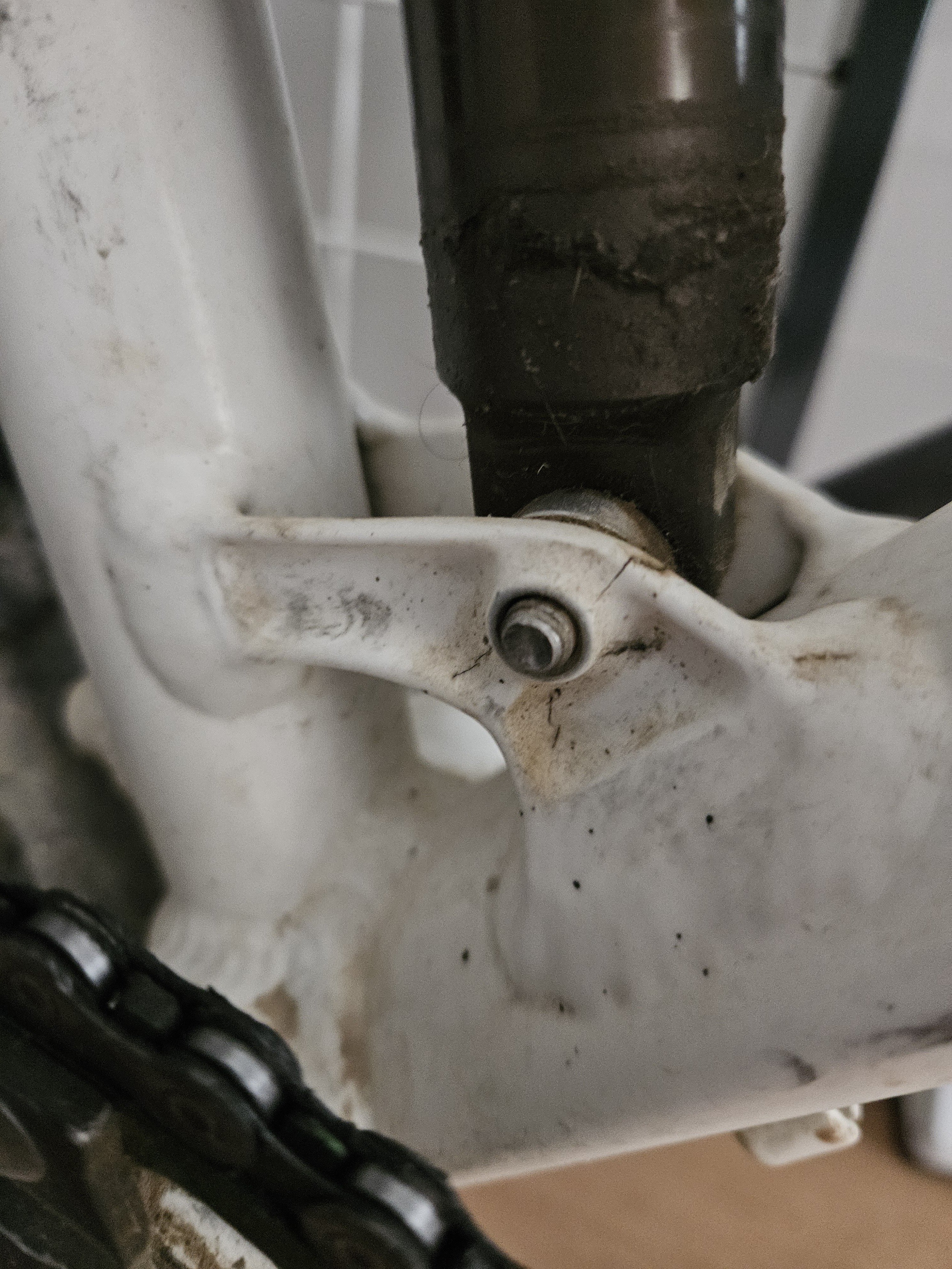

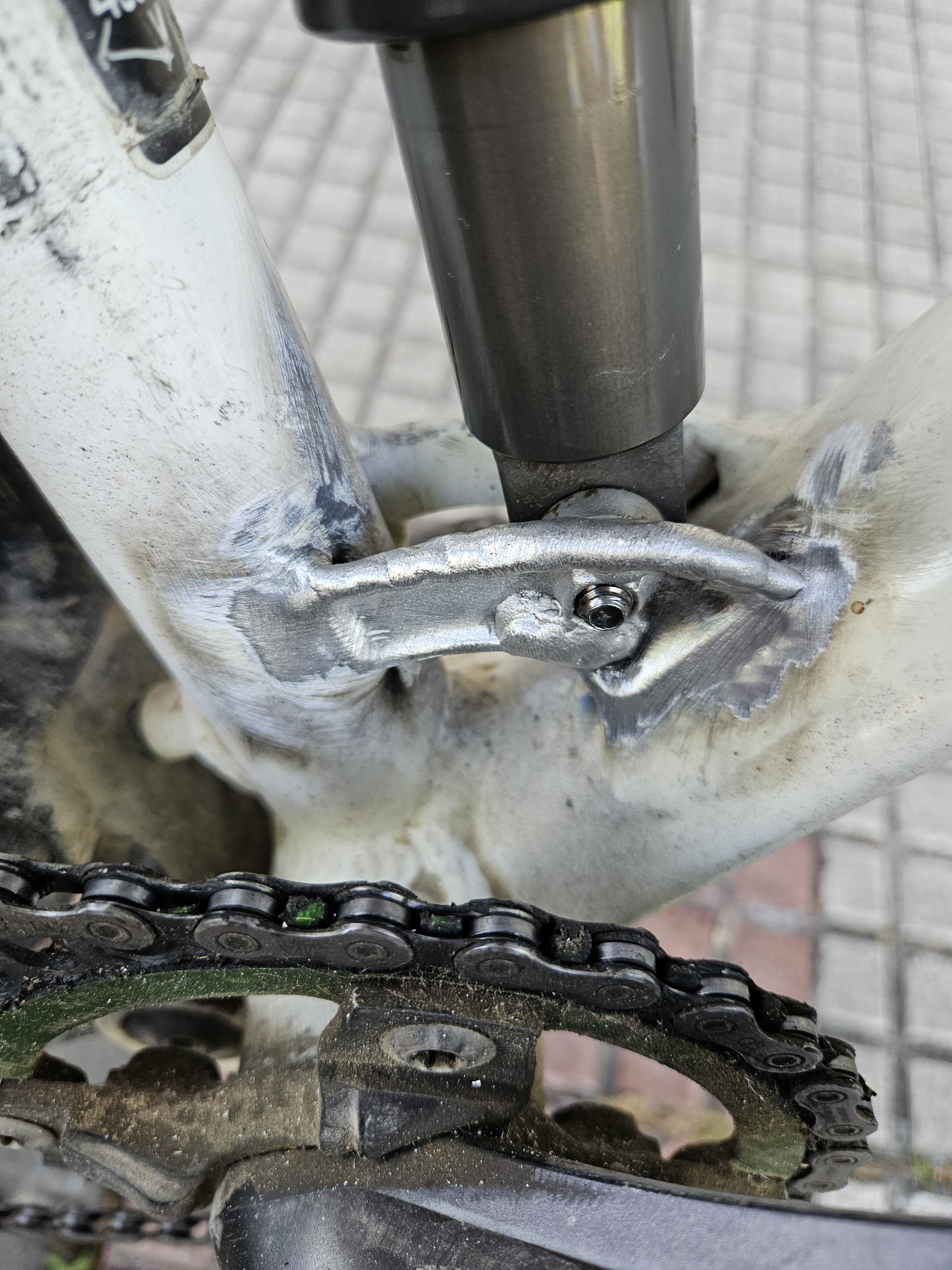

    Buenas, tengo una xcontrol 310 y tuve que soldarla hace no mucho....
    El tema es que va bien, pero tengo algo de holgura en el tornillo pasante del amorto y me da miedo que vaya a mas o dejarla inservible. Tiene una medida específica de diametro para pasar por el ojal del amorto y no se como repararlo.
    Había pensado en pasar un macho con la medida, pero si tiene holgura es por que falta material, o eso creo.
    Como podría repararlo? El caso es que no aprieta la rosca, pero si me paso un macho no tengo certeza de que vuelva a enganchar el tornillo.
    Gracias y saludos.

    Buenas, pero eso no le quitaría la holgura, realmente es lo que me preocupa, si lo meto por el monte tanto traqueteo lo mismo vuelve a lo mismo o incluso partir, no digamos el tornillo, si no el material. No descarto que la holgura haya sido lo que ha provocado la fisura.
    Entiendo que te refieres a un tornillo mas gordo y terminado en rosca con las tuercas tipicas que no se quitan verdad?
    Como solución rápida no la veo mal, pero me gustaría algo mas estético, y creo que para eso tendría que pasar por soldadura y hacer el agujero y rosca nueva...
    Gracias por responder y saludos.

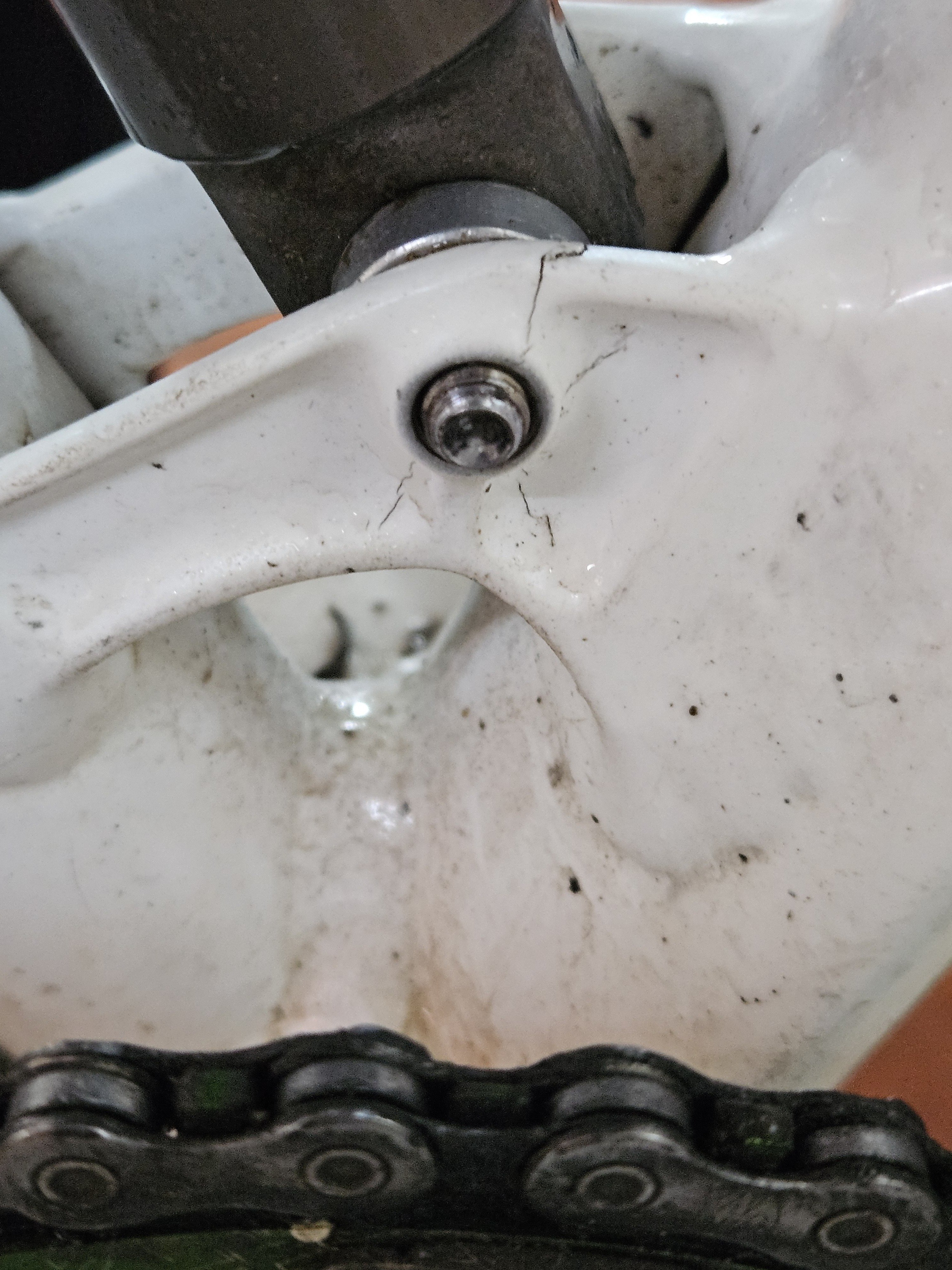

    Ponle un encamisado ( relleno). En todo caso ese lado tambien esta quebrado

    Hola, nonse que es... Y lo de quebrado!? Si te refieres a fisurado, has visto bien las fotos?

    En las fotos se ve fisurado aunque puede que sea solo la pintura y con suiciedad se ve como si estuviera quebrado.
    Si solo aprieta revisa los espaciadores del amortiguador , muy anchos y eso abre el anclaje ?

    Es la pintura, y el tornillo que no aprieta del todo el amorto, tengo que ver como limarlo un poco porque son micras

    Alomejor me he pasao, pero creo que es poca cosa lo que hay que limar, milímetros digo yo.
  14. witaker
    witaker Miembro activo
    9 Jun 2014
    516
    66
    N/A
    No te entendía, las fotos q ves en blanco, es como estaba antes de soldarlo. Las fotos q se ve la soldadura en bruto, es como ha quedado, no he puesto ninguna una vez pintado. Ahora bien, es posible que abra el anclaje como dices por el exceso de aluminio que antes no tenía, ya que de fábrica era liso totalmente..
    Apenas, que se olvidaba, antes llevaba casquillos de fricción, ahora lleva unos de agujas que mejoran el tacto del amorto. Son de la misma medida que los que llevaba..
