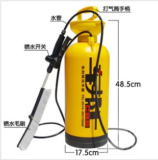

    Hay por ahí en las web chinas un limpiador a presión que, si no recuerdo mal, existe en volúmenes de 5 y 15 litros, completamente manual, la presión -como en losfumigadores- se introduce insuflando hayre a mano al interior del recipiente.
    Recuerdo haber estado tentado en comprarlo pero al final lo dejé pasar. A ver si encuentro el enlace y lo pongo por aquí.

    Ya lo he encontrado. Al cacharro que me refiero es a este:
    Basta con buscar en Aliexpress "Manual Car Wash"
    Tiene la ventaja de no necesitar alimentación a baterías y que el depósito puede llegar a ser bastante grande (14L), la presión parece ser sucficiente para quitar el barro.

    Vaya no había leído el tema y en buena idea. Pero opino que no vale la pena comprarse un aparato eléctrico, que depende de una batería y es susceptible a averías. En mi huerto tengo un par de mochilas de fumigar
    Cogeré una y me la llevare en el coche cuando salga de ruta.
    Con estas bombas os aseguro que dan la presión mas que necesaria, pajeais un poco el manubrio y a limpiar. Encima se puede regular la presión.
