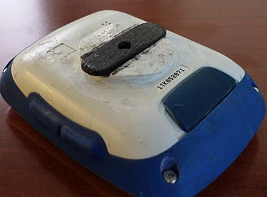

    Soluciones a las pestañas rotas de los Garmin Edge: (200/500/510/800/810/1000)
    Después de que se me rompiese una de las pestañas de mi Edge 500 trate de solucionarlo por mi cuenta a base de pegamento, lo que evidentemente no funcionó. A continuación busque una carcasa de repuesto, y esto tampoco resulto fácil, apenas encontré nada y lo poco que había era caro (40/50 Euros). Y la opción de acogerme al plan renove de Garmin es aún más cara, 85 euros si no recuerdo mal.
    Lo que si que encontré fueron soluciones caseras.
    Una de ellas la encontré en este foro, concretamente en el hilo del Edge 500: pegar directamente el aparato al soporte del manillar. Para mí esta no es una opción aceptable ya que lo uso en dos bicis y además lo uso también para otras actividades.
    Y ya puestos con el tema de bricolaje encontré esto otro: http://fastfreddyfour.blogspot.com.es/2012/07/repairing-garmin-edge-500.html
    Aunque me parece que para esto hay que tener un nivel de “manitas” muy alto, y por desgracia no es mi caso.
    También se podría arreglar con esto: http://static.wixstatic.com/media/f...pg_srz_p_382_282_75_22_0.50_1.20_0.00_jpg_srz
    Consiste en hacernos nosotros mismos las pestañas (en una sola pieza) y pegarlas.
    Y otro método casero seria hacernos con uno de estos: http://www.amazon.es/SRAM-Adapter-Q...?ie=UTF8&qid=1426766515&sr=8-21&keywords=sram cortar la parte que nos sobra, que en este caso serian los carriles del adaptador por la parte de abajo dejando una superficie plana y la otra con las pestañas y pegarlo al aparato. Aquí podéis ver el proceso: https://plus.google.com/photos/100422603599725674036/albums/5942619830733656449?banner=pwa
    Todas estas soluciones, aún siendo perfectamente válidas, no eran lo que yo buscaba, no me dan la seguridad que yo necesito. Así que seguí buscando, y …LO ENCONTRE!!!

    Lo prometido es deuda:
    Después de tener la pieza en mis manos, y haberla podido probar (muy por encima), paso a contaros la experiencia.
    Empezamos por el principio:
    Hice el pedido el día 9 o 10 de Marzo, no lo recuerdo exactamente, recibí la confirmación del pedido por parte de DogEarsGps.com el día 13, y el día 26 de Marzo ya estaba en casa. Así que para que os hagáis una idea, desde que hacéis el pedido hasta que lo recibís, son 2 semanas largas o 3. (Poneros en el caso de las 3 semanas y así no os desesperareis tanto ;) )
    Precio: 19,99 dolares + 6,98 $ de gastos de envío = 26,97$.
    El pago se realiza a través de PayPal, con lo que después de aplicar el tipo de cambio se quedo en 26,35 euros.
    Y ahora lo que todos estabais esperando, las fotos:
    Esto es lo que te mandan:
    Como podéis ver no es gran cosa, la pieza de aluminio, 2 tornillos, y la publicidad. Lo que no trae son instrucciones ni pegamento.
    Por lo de las instrucciones, tampoco tiene mucho misterio. Si aún os queda alguna de las pestañas, hay que quitarla, se aplica el pegamento y se coloca la pieza encima. Según el fabricante hay que ponerle los tornillos aunque si usáis un buen adhesivo no hace falta, yo al menos no les he puesto.
    En cuanto al pegamento a utilizar, pues un buen adhesivo para plásticos sera suficiente (Loctite, Araldite, etc.). Yo use el adhesivo epoxi del Lidl.
    MONTAJE:
    Partimos de esto:
    Le quitamos la pestaña que aún le queda, haciendo palanca con algo sale muy fácil.
    Aplicamos el pegamento, sin excedernos, ya que al colocar la pieza encima y presionar el exceso de pegamento puede salir por el agujero central y obstruir los agujerillos que tiene la carcasa del propio aparato, y entonces si que la habremos liado gorda.
    A continuación colocamos la pieza encima y hacemos coincidir la parte plana de esta con la parte superior del número de serie. Como yo no quería ponerle los tornillos, lo que hice fue rellenar el hueco de estos con más adhesivo.
    Se deja secar, y en mi caso, como soy un poco torpe, con una lima o una lija se quita el exceso de adhesivo. Tened cuidado al hacer esto ya que al ser aluminio anodizado es muuuuy fácil dejarlo marcado.
    y este es el resultado final:
    Como habéis podido comprobar el proceso de instalación es muy sencillo y no lleva más de 5 minutos (+ el tiempo de secado del pegamento).
    ¿Y COMO QUEDA?
    Obviamente después de añadir la pieza va a quedar un poco más alto, aunque apenas se nota.
    Y hasta aquí la parte de bricolaje. en el próximo post conclusiones, ventajas y defectos.

    CONCLUSIONES, VENTAJAS Y DEFECTOS:
    Voy a empezar por lo más desagradable de todo, los defectos:
    Dejando de lado el tema económico, el principal defecto que yo le he encontrado, es que la medida entre el exterior de las pestañas es inferior a la de la propia carcasa del aparato. Aquí lo vais a ver muy claro:
    Como podéis observar queda un hueco entre el soporte y las pestañas. En los soportes de manillar no supone mayor problema ya que estos tienen unos rebordes que encajan con las ranuras que hay en la parte inferior de la pieza haciendo que el aparato quede fijo y no se mueva, pero esto no ocurre en las pulseras, ya que estas solo tienen unos pequeños salientes en el perímetro para dejar fijo el aparato y al no llegar hasta ellos el aparato no queda fijo y gira. En principio no debería ser un gran problema pero con el tiempo habrá que vigilar que no coja demasiada holgura y se salga solo (los soportes de manillar también tienen esos salientes, pero como he dicho antes, al tener los rebordes, queda perfectamente fijo).
    Aquí podéis ver la diferencia entre la pulsera y el soporte del manillar. Lo que yo tengo es de Garmin, desconozco si en el resto de marcas son iguales.
    No se si esto es un defecto de fabricación, que se les haya ido la mano en el torno y me haya tocado a mi la china, o realmente les fabriquen todos así. De ser así creo que si es un error a tener en cuenta.
    A parte de esto, se podría considerar como defecto el echo de que al ser una pieza de aluminio va a desgastar más fácilmente los soportes de plástico. y aunque no deja de ser un "pero" creo que es más fácil encontrar un soporte que una carcasa, amén de más barato.
    Ventajas:
    -Por un precio razonable (o no, cada uno que lo valore) podemos seguir seguir usando el aparato sin plantearnos el tener que cambiarlo "solo" porque se nos ha roto un "cachito" de plástico.
    -Acabados y estética: Mecanizado CNC y anodizado, no tiene bordes cortantes ni afilados, toda la superficie es muy suave. Además se puede elegir entre negro y azul.
    -Esta fabricado en aluminio por lo que la durabilidad esta asegurada, además creo haber leído en algún sitio que si se rompe en un plazo de tiempo, creo que eran 5 años, te envían uno nuevo totalmente gratis.
    CONCLUSIONES:
    La instalación es muy rápida y sencilla, y hay que ser muy torpe para liarla. Lo único con lo que hay que tener cuidado es con no tapar los agujeros de la carcasa y si le colocamos los tornillos no apretarlos en exceso ya que podríamos dañar seriamente el aparato.
    Una vez colocada la pieza puedes volver a usar tu Edge como antes del "accidente". Las 2 o 3 primeras veces cuesta un poquito meterle, pero después ni te acuerdas de que se rompió, queda un poco más alto que antes, pero no creo que sea una molestia ya que en marcha no lo notas.
    En mi caso al tener el Edge en rojo y negro te tienes que acercar para ver que tienes algo distinto en el aparato ya que queda perfectamente integrado y salvo por la letras en blanco, no destaca nada. Y si el vuestro es en cualquiera de los otros colores (Blanco/Azul, o blanco/negro) le podéis dar un toque distinto;).
    Y hasta aquí puedo contar, al menos de momento. Yo estoy bastante contento con haber elegido esta opción, aunque como dije en el primer post no es ni la única, ni la más barata, ni seguramente la mejor.
    Espero que todo este tostón os pueda servir de ayuda, y si alguno de vosotros os decidís por este método o por cualquiera de los otros, espero que lo comentéis aquí.
    Para cualquier cosa, aquí estoy.
