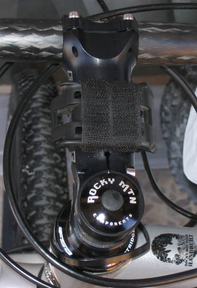

    Hasta hace poco yo utilizaba este soporte para el GPS.
    Lo hice con un soporte para pulsometro que tenía roto, ya que tiene la forma redondeada para adaptarse a la potencia y poniendo unas bridas y velcro ya se puede poner el GPS, luego puse encima de todo una brida para que el GPS no saltara.
    De todas formas sacaré unas fotos al nuevo soporte que ya es el definitivo.
    Y para los que se les muevan las pilas, pueden poner cinta por dentro de la tapa.

    Hola, os invto a que veais la solucion que yo le doy a este tema en el siguiente enlace http://www.foromtb.com/showthread.php?t=64001&page=3 , alguien ha puesto la pega de taladrar la potencia, pero teniendo en cuenta que es de alumino y no de carbono, el taladro es de 5 mm y esta hecho muy cerca de un nudo se soldadura, creo que esta no se debilita.
