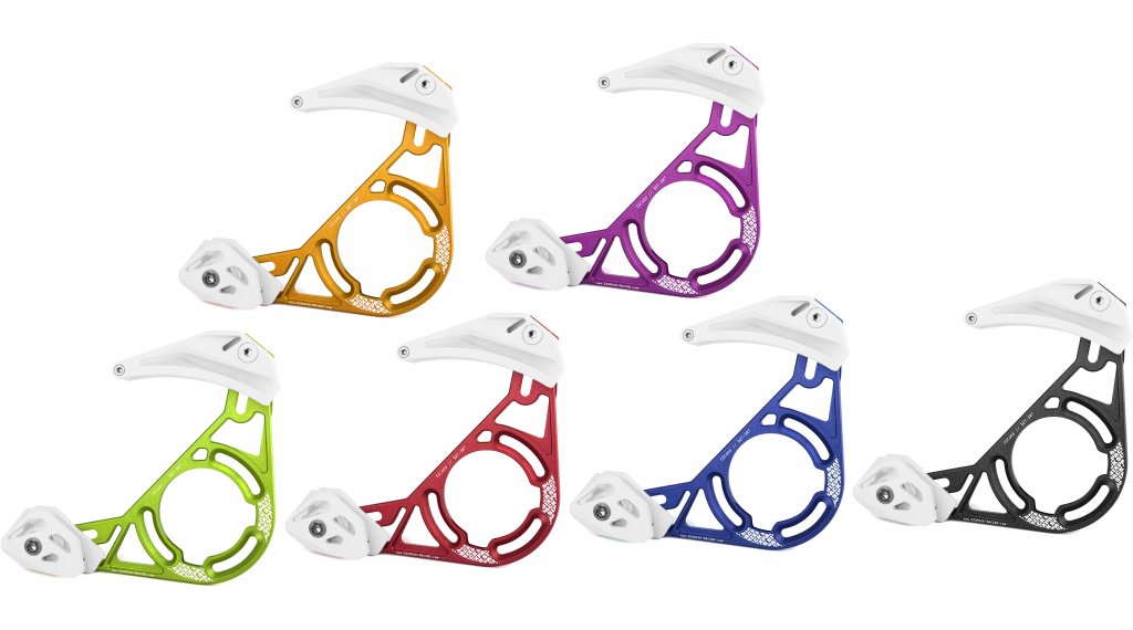

  17. [NadiE]
    [NadiE] Miembro activo
    20 Mar 2009
    1.106
    Una pregunta más:
    Que Guíacadenas recomendáis para este cuadro?
    El antiguo dueño me comenta que tuvo algunos problemas con E*Thirteen, y no se si es un problema generalizado con este tipo de guias (sin cubreplatos) o únicamente con esta márca.
    Concretamente estaba mirando estos tres:
    Shaman / Reverse X1 / Sixpack (imagenes por orden)
    A ver que me comentais...

  20. _viktor_
    _viktor_ Downhiller y mecánico
    24 Nov 2007
    967
    38
    Zaragoza
    En todos ellos tendrás el problema de que, al comprimirse el sistema de amotiguación, la zona superior del guía (la parte más a la izquierda de la parte blanca que guía la cadena) tocará con el basculante.
    Si esa parte es algo flexible (por ejemplo en mi MRP G2) no hay mucho problema, aunque a mí me molestaba que rozase siendo todo nuevo, así que limé un poco el interior de esa pieza y se resuelve perfectamente, no roza nada.
