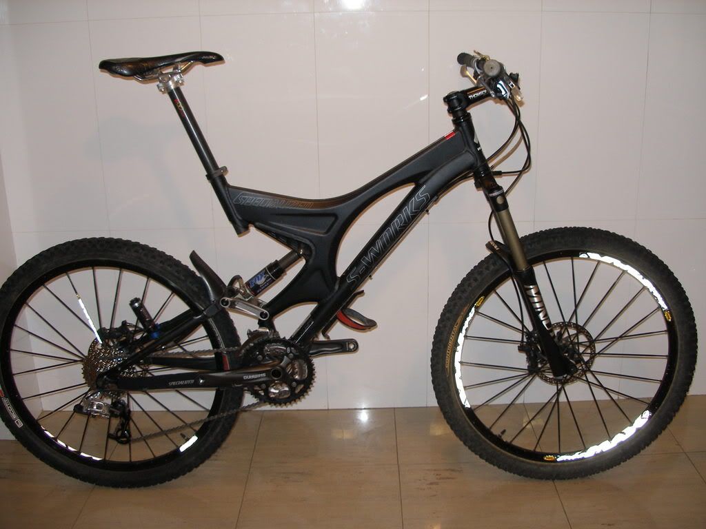

    Por fin!!
    Desde 2003 he tenido todos los modelos Enduro que ha habido. Todos con sus ventajas y defectos. La primera que tuve, la 2003, cautivadora. Una pasada. De ahí pasé a una 2005 con el amortiguador 5th Element que tanto prometía... En efecto, prometía... De hecho no tardando mucho la vendí para coger una Prophet, que a la postre, me ha parecido otra de las mejores bicis que nunca tuve. Pero la espina de esa Enduro 2005 que tanto prometía seguía clavada, así que también vendí la Prophet para comprar otro cuadro Enduro S-Works 2006, es ta vez, con el Fox DHX Air 5.0. Y entonces sí: impresionante. Ahora pienso, que tal vez era una bici adelantada a su tiempo, pero que marcó un camino y que sinceramente, pienso que es la segunda mejor bici que nunca se ha fabricado. También he probado bastante una 2008 con el AFR, pero siempre me ha dejado frío.
    ¿Y que hay de la mejor? Teniendo la 2006 (con diferentes montajes: muelle, aire, ruedas gordas, ligeras...), siempre recordaba la sensación de aquella primera 2003 que tanto me impresionó. Revolví cielo y tierra y al final, volví a conseguir un cuadro S-Works 2004 que ha pasado tres años embalado y protegido en el armario. Todo hasta que la SX Trail 2007 que llevo ahora me ha pedido una sustituta para los días suaves.
    Y por fin, tras tres años de tocar y mirar, la he montado. Ahora sí, ahora se que es la mejor.
    Os dejo unas fotos. _DSC1708.JPG _DSC1710.JPG _DSC1712.JPG _DSC1714.JPG _DSC1716.JPG _DSC1717.JPG _DSC1719.JPG _DSC1721.JPG _DSC1722.JPG

    El montaje es más o menos definitivo, pero aun tengo que ajustar un par de cosillas.
    La horquilla es una Lyrik Solo Air de 170 mm!!! Descompensa un poco la geometría, pero tampoco demasiado. Aun así, tengo pedidos los espaciadores All Travel que llegarán esta semana, para bajarla a 150 mm.
    El manillar tampoco me convence demasiado, pero estaba por ahí. Supongo que acabaré cambiándolo por algo más ligero y plano.
    De momento el Brain funciona y seguirá ahí un tiempo, pero supongo que lo quitaré y pondré un Fox RP23 con el que ganar sensibilidad y recorrido.

  6. annderthal
    annderthal Miembro activo
    2 Ene 2005
    147
    49
    Hay que tener en cuenta que este amortiguador se monto en esta bici en 2004. Se hizo mantenimiento por su anterior dueño pero desde 2009, ha estado guardado y parado. Digamos que estoy haciendo el re-rodaje, pero me temo que esta un poco seco y "perezoso". Veremos que pasa. Lo que si es cierto es que esta bici tiene "algo".

  13. annderthal
    2 Ene 2005
    147
    49
    Gracias por los comentarios.
    La pagina inglesa donde se fabrican esas bieletas que aumentan el recorrido es Betd. Tambien fabrican componentes para GT y otras marcas, pero no busco aumentar mas el recorrido, para eso ya tengo el otro mastodonte je je... La Enduro pretende ser algo polivalente, lo que ocurre es que es facil liarse la manta con mas y mas recorrido y al final, volvemos a tener el mismo mastodonte de siempre...
    Como os decia mas arriba, el manillar ya lo he quitado y he montado un Easton Monkey Bar EA70 low rise. Mucho mejor asi.
    La acabo de pesar: 13,920 kgrs.
    Diosss, que ganas la tenia...

    Aupa Castron culonegro.
    En principio la idea es capar la Lyrik Solo Air a 140/145 mm y ver como queda. Espero que entre el jueves y viernes me lleguen los espaciadores All Travel. Ya veremos, de momento no hay presupuesto para mas. De todoas maneras no se si es que estoy muy acostumbrado a hacer todo con la SX y la anterior enduro 2006 con horquillas de 180 mm que ahora en esta, nada me extraña o entorpece. Aun asi, ya te digo, capare la Lyrik.
    Con respecto a lo del cable ya me he fijado. Este pasa ppor una guia de plastico que aun esta en perfecto estado, pero en la salida hacia el desviador, roza con el basculante y este se esta marcando. Va todo tan prieto que casi no hay sitio para nada.
    Tampoco me convence la posicion del desviador. Ya sabia que en esta y la siguiente Enduro (2005/2006), los desviadores van apuradisimos. Para esta tengo un XTR que no pude montar porque el prisionero del cable quedaba inutilizado por los asientos de los rodamientos principales del basculante. Asi que puse este SLX que pesa unos 30 grms mas que el otro pero tiene ese prisionero un poco mas levantado. Aun asi, va muy justo. Creo que el modelo que mejor entraba era el LX de tiro inferior, pero tengo uno y esta petado...
    Las XL que ves tambien han pasado por 4 bicis y ahi siguen. Las centre y siguen perfectas.
    El alojo para el cierre del sillin en el cuadro, tiene un rebaje mayor que la anchura del propio cierre. Vienen ahi los problemas? El cierre lo he recatado de la otra Enduro. Alguna sugerencia??
    Jodo, vaya ladrillo que he metido... Yeah!!
