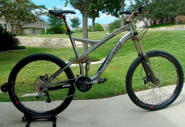

    Por cierto, creo que Mr Turboo buscaba XLs. Por aquí va una:
