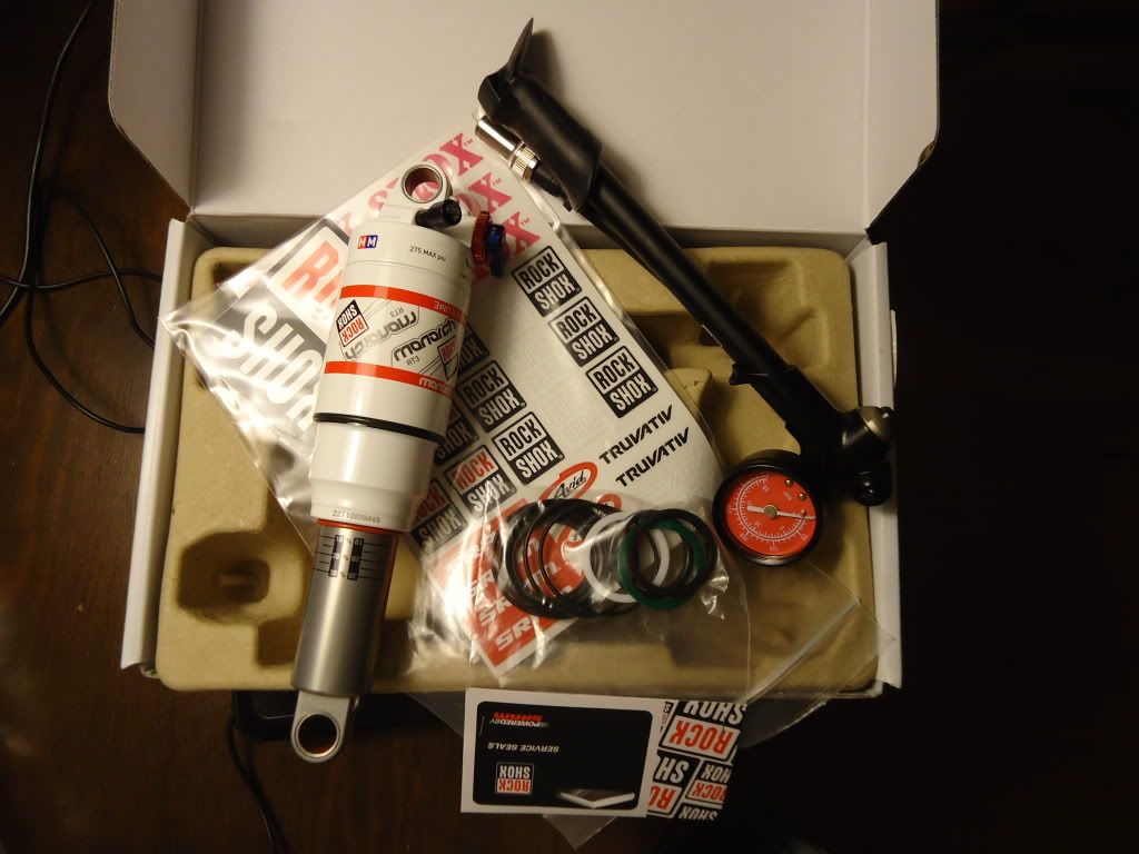

    En mi cuadro de carbono la medida inferior me ha dado 27mm, quizá alguien pueda confirmarlo.
    El tarado es MM, es decir, compresión y rebote medio:
    Se puede apreciar que la cámara HV es bastante más pequeña que, por ejemplo, el RP22 que tengo.

    El mio es exactamente igual solo que en negro.
    A mi no me venían las juntas toricas de repuesto.
    Mi tune también es MM ¿Puede ser por eso que no veo diferencia apreciable con el rebote?
