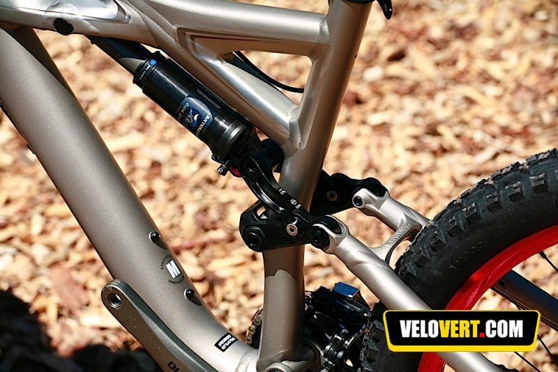

    Alguien sabe qué diferencia hay entre el amortiguador de la enduro comp y el de la expert?
  3. kaiservn
    kaiservn Miembro
    24 Nov 2008
    154
    El de la comp no es Boost Valve, el de la expert si... el de la expert y el de la Procarbon y la Sworks es el mismo que el de la expert, pero el de las dos últimas tienen 3 niveles de dureza del propedal...
  4. fibike77
    fibike77 Miembro Reconocido
    20 May 2008
    7.553
    790
    al monte
    Creo que la comp también lleva el boost-valve, el rp2 como la expert. Las de carbono llevan el rp23,que se diferencia en que en posoción de propedal on tienes tres durezas diferentes para elegir y en el rp2 es única.
    En el catalogo de specialized 2010 no pone que lo sea pero creo que es un error al igual que pone que lleva la soloair con cambio de recorido de 160 a 115, típicas cagadas de catálogo pero en característcas técnicas si lo pone y en la pegatina del amortiguador creo que tambíen.
    A ver si algún poseedor de la máquina nos saca de dudas.

    En esta foto se lee claramente la leyenda Boostvalve y RP2 , creo que queda aclarado:

    Écija
    esa foto es de la expert, que si lleva rp2 con boostvalve,conlo cual deguimos con la duda de la comp

    Écija
    comp rp2 a pelo bueno specialized tuned
    expert rp2 boost valve
    pro rp23 boost valve
  20. makbad
    makbad Miembro
    10 Jul 2009
    323
    18
    como a dicho el amigo 2biker la comp lleva el rp2 con propedal solo. aqui os presento mi comp. un saludo
