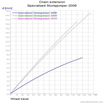

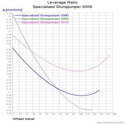

    Bueno entonces si no entiendo mal mi sumpi fsr comp del 09 es mejor que la de 2010...

    Hombre, no es ni mejor ni peor, siempre se supone que la cosa va a mejor cada año, lo que sí pasa es que al cambiar de sistema parece que la 2009 ya es una caca y no es así ni por asomo. El marketing es el marketing ;-)
