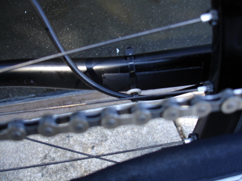

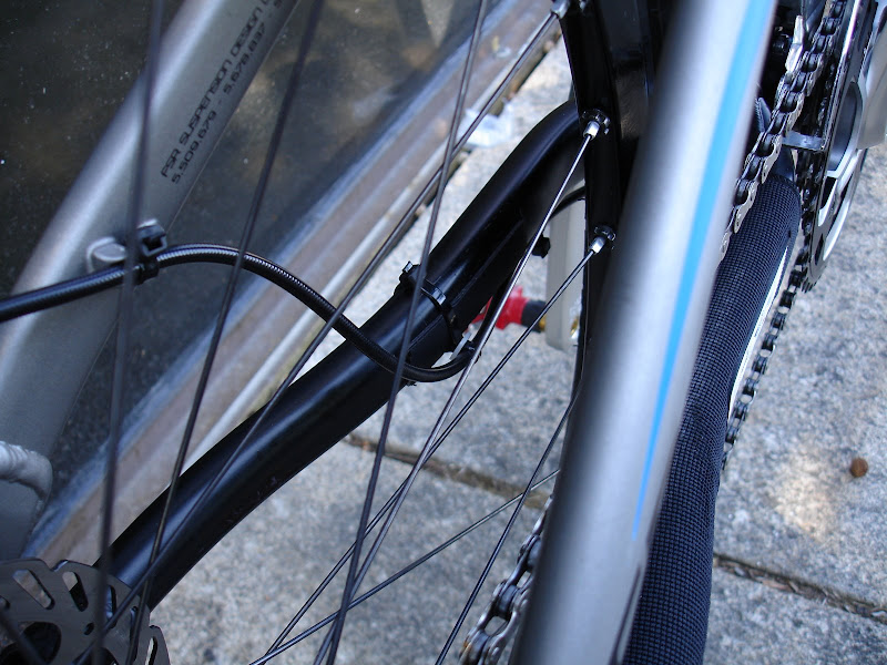

    Por si no se le había ocurrido a nadie, para canalizar el latiguillo de la pinza trasera y evitar el roce con la vaina.
    Truco verde: Una brida y una arandela plástica.
    En las fotos se aprecia que mantego el protector anterior "tipo cinta americana" pero visto el buen resultado de la brida lo eliminaré.
