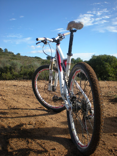

    Jaime, permiso concedido.
    Para que se vea mejor esta preciosidad de bici aquí pongo otra foto:

    guapisima!!!
    lo del triangulito tan estrecho... es por la talla?
