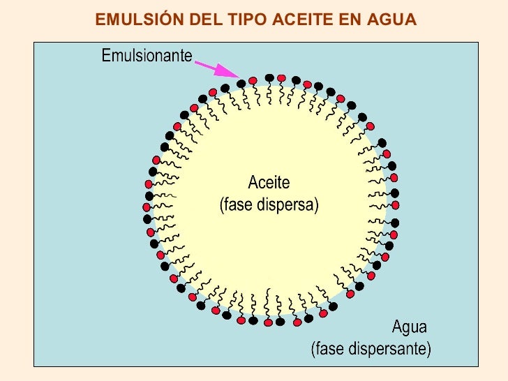

    Si quedase en forma de cristales sí sería abrasivo, el bórax es una sal de boro, más concretamente, tetraborato disódico. Entre otras aplicaciones, se usa para cortar la heroína, pero no creo que la cadena se nos ponga tontorrona ni que la mayoría le reconozcamos ese aspecto.
    Al disolverse y actuar como emulgente, quedan moléculas rodeando las micelas; una vez se evapora el agua, al tacto no se siente nada abrasivo.
    Supuestamente no sería emulgente, si no coemulgente de otro, salvo en el caso de la cera de abejas. Junto con el ácido esteárico al menos -que tampoco es emulgente salvo que le agregues TEA- sí ha emulsionado la parafina.
    En esta imagen, cambia aceite por cera e imagínate el bórax disuelto en agua como emulgente
    Una vez evaporada el agua, si no hubo excesos y queda unido a las micelas de cera, veo complicado que vuelva a cristalizar. En todo caso, si sale mal voy a ser el primero en experimentarlo.
