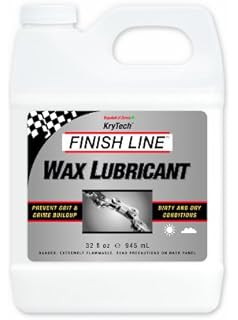

    Yo uso estas dos:
    Weldtite TF2
    Finish Line
    No he usado ninguna cera más, no puedo comparar con otras. Viendo lo que ponéis por aquí, creo que la Weldtite es como la mayoría, pero la Finish Line es distinta. Es muy líquida, y tiene un olor dulzón que dura un buen rato hasta que se seca completamente. Yo diría que no es agua, tiene un comportamiento similar a un aceite muy fino, ya que penetra en la cadena rápidamente, pero no es aceitoso al tacto.
    Si necesitas algo más de información sobre estos productos, dímelo.

    ¿El disolvente que mencionas el principio es el mismo aguarrás?
    Hoy al llegar a los 160 km, no sé si afectada por el goteo del agua que me echo por encima y que he observado que cae mayoritariamente a la zona de los platos, he empezado a oir chirridos en las subidas que me cuadran con que sea la cadena. Otra vez que oí algo pareció ser el eje del pedalier, esta vez sí tiene toda la pinta de cadena, es la primera vez que lo oigo. A la versión actual de la cera le tenía especial confianza, creo que eran más expectativas que realidad. La apliqué teniendo ya un tiempo y bañándola, no por el procedimeinto normal. Ahora ya necesito hacer nueva cera para salir, creo que abriré el abanico de emulgentes en variedad y cantidad para la próxima mientras pido alguno adicional que me está dando buenas vibraciones ;)
    Me vino a la mente primero que fuese éter. Pensando en dulces, pueden ser esteres o cetonas.
    Si es tan diferente, tal vez no sea una emulsión si no una disolución, eso sería mucho más simple y es algo a lo que hace tiempo que le doy vueltas, solo que los líquidos en que la cera es soluble son un poco delicados.
    ¿En el bote mencionan que requiera agitarla? ¿Qué color tiene? ¿Es traslúcida?

    No tengo el bote a mano para verlo. Es translúcida, casi transparente. En el siguiente vídeo puedes verlo, aunque el bote no es igual (el mío es negro), la etiqueta es la misma:

    Le veo todos los números para que sea una disolución, lo que de entrada no tiene la dificultad ni el "arte" de emulsionar y tampoco tiene por qué dar mejor ni peor resultado.
    Si el disolvente es suficientemente volátil (en las emulsiones nos conformamos con el agua como fase continua) para que sea práctica su aplicación, en positivo tenemos que lo que queda es el soluto -la cera- y ni tan solo quedan restos de emulgente porque no lo hay.
    En lo negativo, sospecho que la concentración de cera debe ser baja y que el disolvente puede retirar o disminuir las capas anteriores. Lo primero se puede verificar pesando con precisión una cantidad de producto y dejándolo evaporar antes de pesar el residuo sólido que deje (la cera). De ser así, hay que ser generoso al aplicarlo.
    Por lo visto lo hay en tamaño botellón, la litrona de los adictos al pedal :rolleyes:

  16. sembeinorimaki
    sembeinorimaki Miembro Reconocido
    25 Jun 2013
    357
    330
    Creo que no volveré a repetir con el Finish Line. Simplemente, porque es más incómodo de aplicar, y dura menos. Porque al ser tan líquido, aunque eches la gota en el sitio, empapa todo el eslabón e incluso se desplaza a otros eslabones y acaba hasta goteando. Y por la misma razón, es más difícil controlar la cantidad que se aplica y se acaba desperdiciando producto.
    En cuanto a resultado, más o menos igual que el otro que tengo. Quizás dure algo menos, pero no puedo asegurarlo con certeza.
    Quizás pruebe el cerabike, ya que lo tengo a mano en el decathlon. Pero eso será cuando acabe lo que tengo.
    Lo que yo tengo es una duda respecto a los aditivos. Los dos productos que tengo incluyen Krytox. Y hay otros que incluyen cerámica (finishline tiene cera en versión krytox y versión cerámica). ¿Qué aportan y qué diferencia hay entre ellos? ¿Son importantes o necesarios estos aditivos? ¿Están presentes en concentraciones suficientes como para tener algún efecto, o llevan una cantidad mínima y es sólo para poder ponerlo en la etiqueta?
