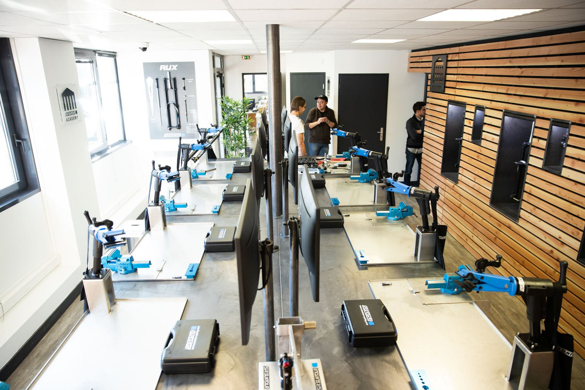

    Alucinando con la nueva sede de SR Suntour Francia. Sobran las palabras!!
    :eek::eek::eek::eek:
