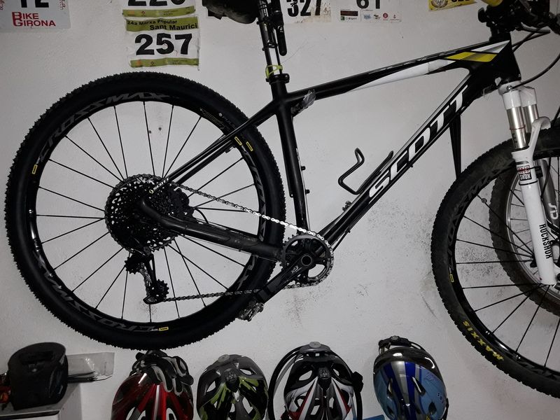

  19. EduSuperfly
    EduSuperfly Miembro
    Mar 7, 2017
    54
    Zaragoza
    Subo una foto para ayudar a ver si me podeis decir si en estas bielas se puede montar plato directo quitando la araña..
    Gracias
  20. pitu26
    pitu26 Miembro Reconocido
    Mar 12, 2006
    7,842
    2,752
    Puedes quitar la araña y montar uno directo
