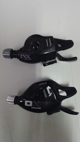

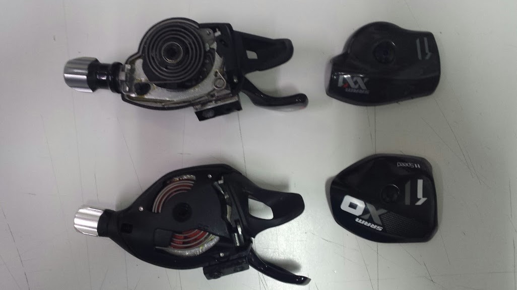

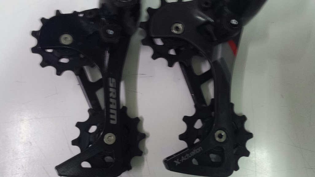

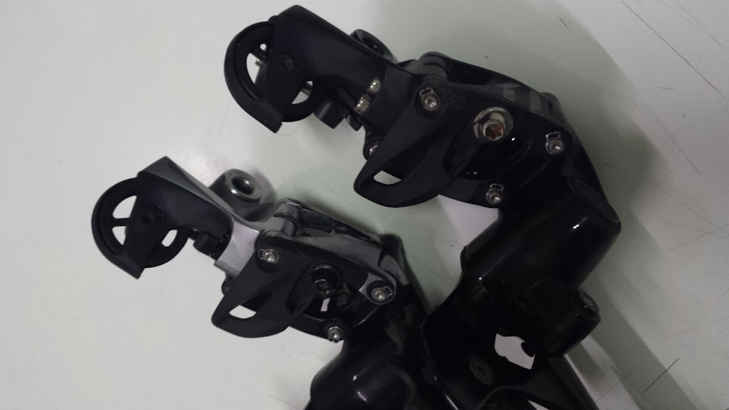

    bueno, como he desmontado el X01 de la enduro para venderlo (y darselo a su nuevo dueño), y el XX1 de la honzo para pasarlo a la enduro, ya puestos los he limpiado bien y he sacado unas fotillos para ver las diferencias entre ambos, que realmente son pocas.
    El piñón nada, puesto que la única diferencia es el anodizado , uno plata y otro negro.
    Lo que más difiere es el mando, que para hacernos una idea, el XX1 es el equivalente a su hermano XX de 10v y el X01 es el equivalente al X0

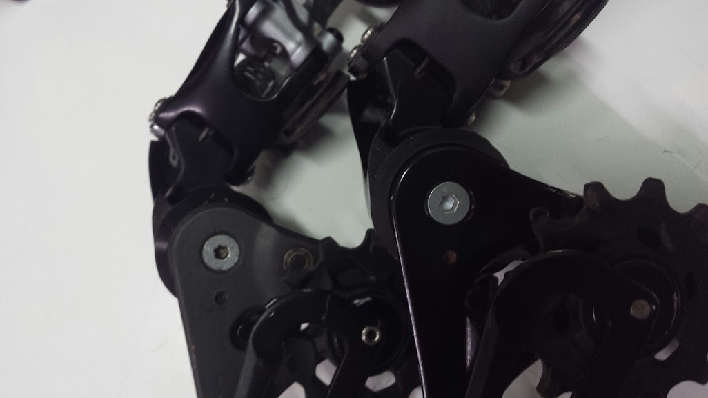

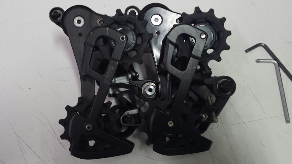

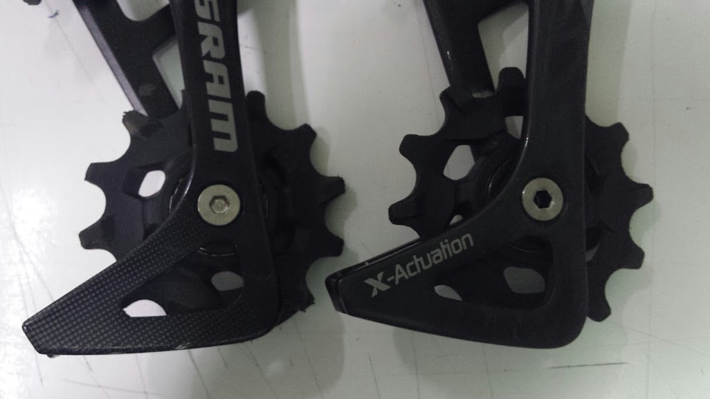

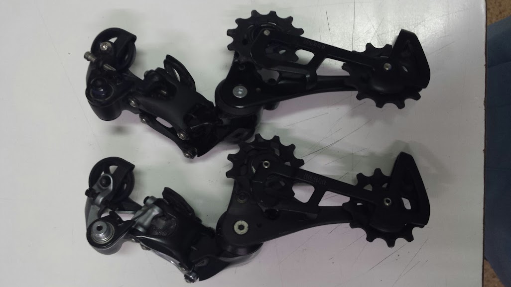

    Después el cambio trasero es prácticamente el mismo, cambian 3 pequeños detalles.
    1. Tornillos de la patilla huecos en el XX1 y macizos en el X01
    2. Patilla exterior del cambio en carbono o composite en el XX1 y de aluminio en el X01
    3. Agujeros de las ruedecillas del cambio de mayor tamaño en el XX1 que en el X01.
