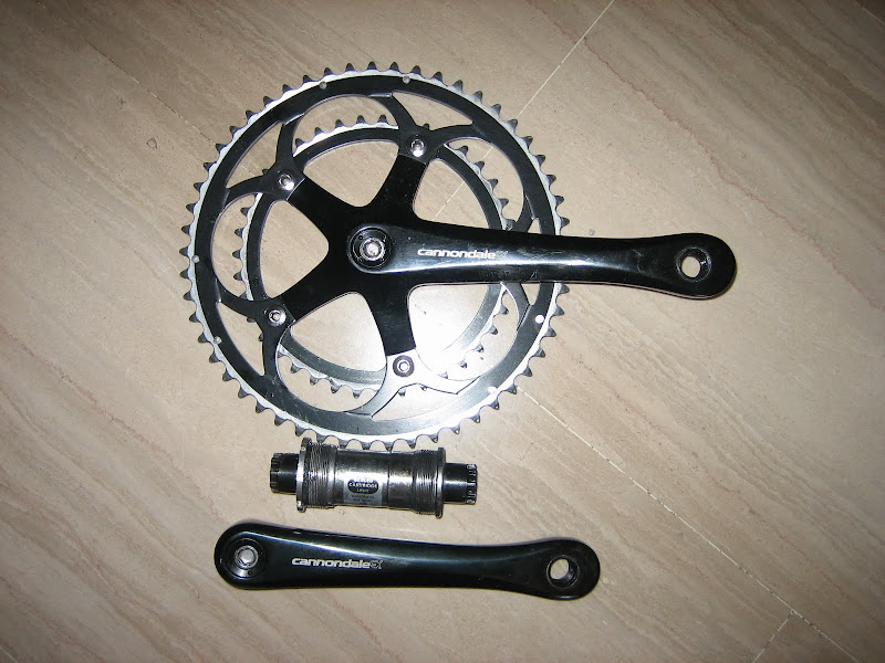

    Pongo este mensaje aqui que hay varios Torroteros rondando, a ver si alguno me sabe decir.
    Soy Caingoe, el de la Ojete jejeje, esa Marathon Racer pintada de blanco con el 52 "paella" y me he dado cuenta de que la corona esta descentrada con respecto a plato de bielas... Llevaba dos coronas, con sus respectivos tornillos, saque la corona que me sobraba asi que tuve que comprar tornillos para un solo plato.
    Me dieron unos de un diametro superior, ya que por lo visto es el standard actual y el unico que tenian, asi que los cogi, los medi y taladre tando plato de bielas como corona para ajustar el diametro.
    Por lo visto no lo debi hacer muy bien, ya que hay un punto en el que la cadena queda con mucha tension y otro en el que la cadena tiene mucho juego... Sintoma claro de que "algo" esta descentrado. El piñon no es, porque saco la rueda, la hago girar y el piñon rueda perfectamente redondo, con lo que no me queda mas que la corona.
    He visto en los subforos de compra-venta, un par de enlaces de bielas economicas (que es lo que busco), pero ambas son para buje moderno:
    Alguno de ellos se podria montar en este cuadro?:
    Aqui se ve algo mas de la zona del pedalier, por si sirve de ayuda:
    Saludos y gracias por adelantado.

    vamos a ver compy siem explico como se explico el compañero hegoland unas pàginas atras , la rosca de esto cuadros e francesa una metriaca poco usual ho yen dia , pero lo hemos sabido arreglar hoy en dia , lo que tiens que montar es una rosca izquierda inglesa a ambos lados del pedalier y montar lo que quieras eje integrado o no, el compañero hegoland ha montado eje integrado shimano con dos cazoletas izquierdas y perfecto, y por 50 euros pillas bielas platos y eje en el mercado de 2 pata , asi que es economico y solucionas ese problemilla de nada ,

    Yo incluso compré (baratas) unas "compact" BCD 110 mm actuales que me han ido perfectas para el ancho de esta bici (Torrot Marathon Racer).Solo he tenido que poner unas chapuceras arandelas de alumino para compensar el plato que he quitado (52) dejando el de 39 para el buje integrado Alfine (con piñon 16, combinación que equivale a más del 95% de un compact con dos platos)).Las bielas vienen sin cazoletas, pero monté dos IZQUIERDAS de la chatarra (No importa, pues son solo soportes) con cojinetes híbridos pijos que tenía por un cajón.(Los normales ya van fabulosos y eso de los cerámicos, es un engaño).Va de muerte.

    Perdon por haceros repetir, esta bici en el lado izquierdo lleva una cazoleta roscada por completo y una tuerca para sujetarla y en la derecha una cazoleta simple.
    Lo que decis es montar en ambos lados cazoletas como la del lado izquierdo y entonces podria montar cualquier buje?
    Yo ahora llevo la corona por el interior del plato de bielas y necesitaria que el plato quedara en la misma posicion, ya que mas hacia afuera no puedo sacar el piñon y mas hacia adentro el plato me roza con el cuadro. Con este tipo de eje quedaria igual? Quizas al tener que ponerle dos cazoletas izquierdas como decis, incluso podria jugar moviendo la biela derecha no?
    Saludos y perdon por parecer un poco tonto...
  20. CAINGOE
    CAINGOE Miembro
    27 Oct 2009
    101
    Ahora que me viene a la cabeza, cualquiera de las dos cazoletas tiene la pista por donde ruedan las bolas del cojinete del buje...., como utilizarlas para "sujetar" ese buje Shimano... o no os he entendido bien o no lo veo posible.
