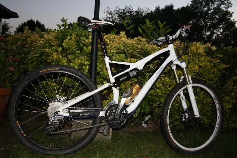

    Sabeis la medida del amortiguador de la stumpjumper elite del 2011, la que lleva brain.

    Ola, é igual a minha S-WORKS, 180mm.

    180mm? me da que no... estas seguro?

    Bueno ya te digo que con una stumpjumper es imposible tener 180mm, para eso estan las enduro, las evo etc... si acaso será la carrera del amortiguador, en tu stumpy llevas 140mm en 26 y 130mm en 29

    Están hablando de la medida del amortiguador, no del recorrido. Aunque según la web son 194mm entre ojos y 51 de carrera
    De recorrido son 140mm en 26 y 130mm en 29
    y ahora que miro versiones del año pasado indican 197mm entre ojos. Supongo que serán 200x50 y como llevan el anclaje ese específico quedan unos milimetros menos.

    En mi opinión, Spec & Fox trabajan en pulgadas (como todos los amortiguadores). Nosotros, en Europa, estamos acostumbrados a 7,5 pulgadas (190,5 mm) como 190 mm y 7,875 pulgadas (200,02 mm) como 200 mm. Muchos modelos de stumpy venían (y creo que aún) con 7,75 pulgadas de medida de ojo a ojo (196,9 mm) como es mi caso y esa creo que es la medida a la que os referís. Esta medida es "jodidilla" pues no la encuentras más que en USA con los problemas aduaneros que nos puede acarrear. Las carrera de las stumpy son 2 pulgadas (50,8 mm) como de 50 mm y 2,25 pulgadas (57,15 mm) como de 57 mm.
    A mí como el sistema Brain no me gusta además de la complicación de comprar y traer un amortiguador de EEUU me pasé del de 7,75' x 2,00' (196,9 mm x 50,8 mm) al más estándard para nosotros de 7,875' x 2,25' (200 mm x 57 mm) en un RP23 boostvalve que tiene un aceptable comportamiento más que comprobado.
    Está operación conlleva un incremento del recorrido del 12,5 % (la carrera sube de 2,00' a 2,25', es decir un 12,5%) subiéndolo a 135 mm desde los 120 mm que traía con el inicial. Para hacer esto hay que comprobar con esmero y pulcritud (y realizando algunos cálculo matemáticos si disponéis de toda la geometría) que ese recorrido es factible y no hay roces con bieletas, de rueda trasera con cuadro, etc..
    Son los "ramalazos" americanos de Spec. Yo apostaría que ese amorto es de 7,75' x 2,00'.

    La mía es una elite 2012 y mide lo mismo que pone en la imagen...
    Alguno se está haciendo la "picha" un lio con recorrido de suspensiones y longitud del amortiguador

    A medida do amortecedor é 180mm o curso da bicicleta é 140mm, palavra de mecanico... ;)
