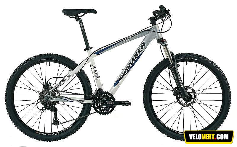

    Pues ya tengo decidido renovar mi bicicleta e ir a por una nueva de 27,5". Y como no voy a vender mi querida Mondraker Ventura Pro de 2008 os pido consejos sobre qué hacer con ella.
    Es igualita a esta:
    En principio había pensado en hacerla más de carretera, ponerle cubiertas lisas y quizá buscar una horquilla fija.
    Otra opción es adaptarla para cicloturismo, poniendole para cargar alforjas y cosas así.
    La verdad es que estoy abierto a sugerencias, por muy locas que sean. Quiero que me ofrezca algo diferente a la nueva MTB de 27,5".
    Soy todo oidos...
