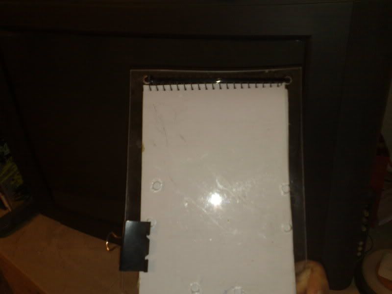

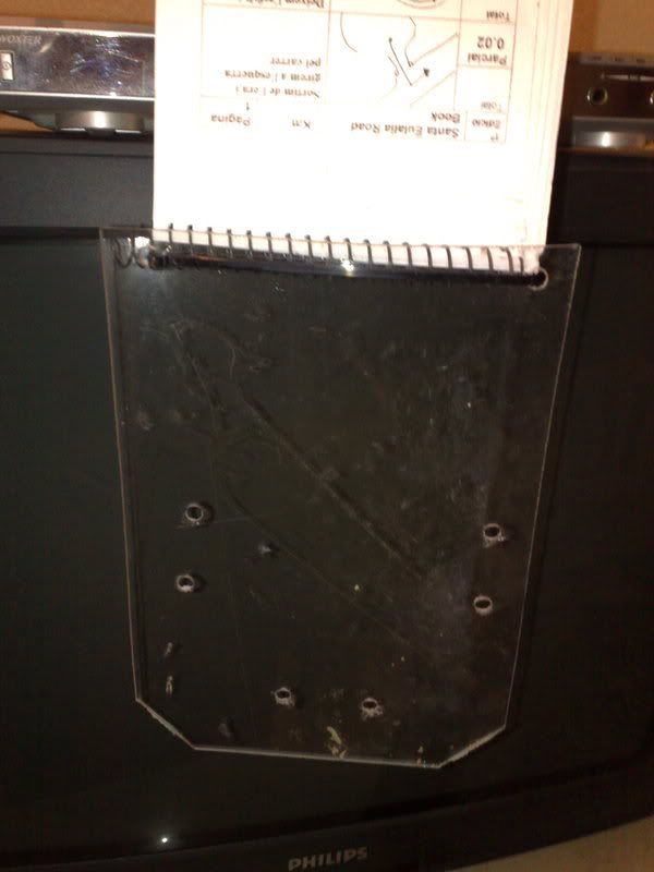

    En lugar de la pinza superior, viene mejor taladrar un par de agujetos, de la anchura del roadbook, y pasar una brida entre la espiral del libro y sujetarlo a los agujeros, asi puedes pasar mejor las paginas.
    Así:

    Los agujeros que ves taladrados en la plancha, son para pasar las bridas y sujetarlo al manillar. Si encuentro alguna foto del roadbook en la bici, te pongo aqui.

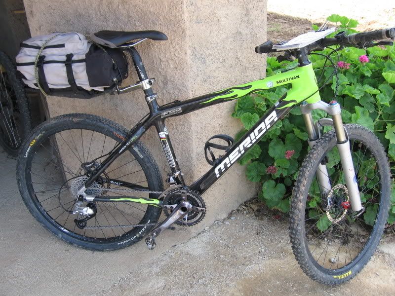

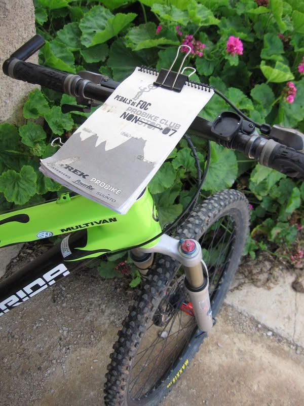

    Ahi vá:

    Como ves, con 3 bridas, tienes el roadbook sujeto, dos en el manillar, y una en la potencia. La pinza lateral, mas que nada es para sujetar las paginas que vas pasando, para que, con el aire, no vayan revoloteando.
    Yo la primera vez, utilizé la pinza de arriba en lugar de la brida por la espiral, pero como puedes ver, con la brida se va mucho mejor, no hay riesgo que se caiga el roadbook.
