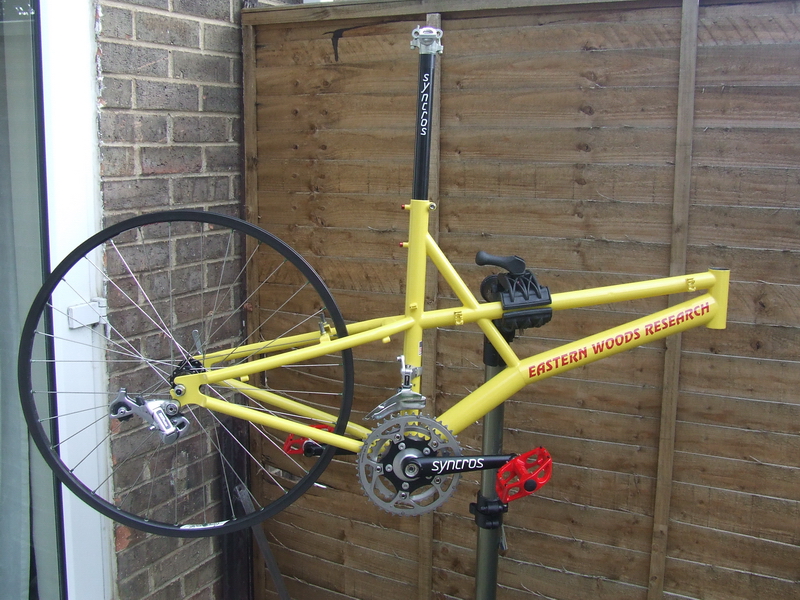

    Aquí tenemos un caso grave de "sincronitis" para el amigo paraja (delante le puso ¿una chaos? no creo :babas)
