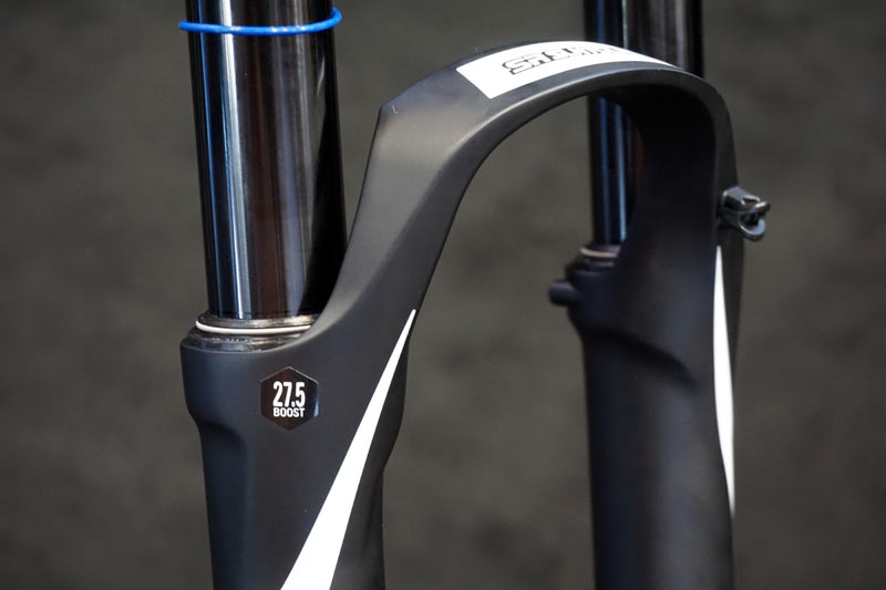

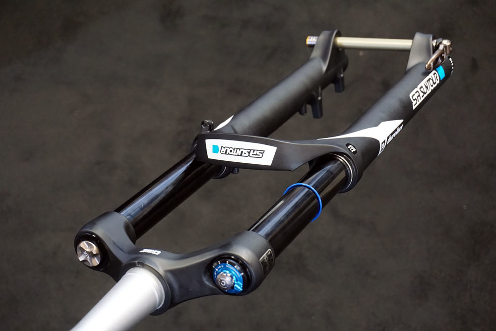

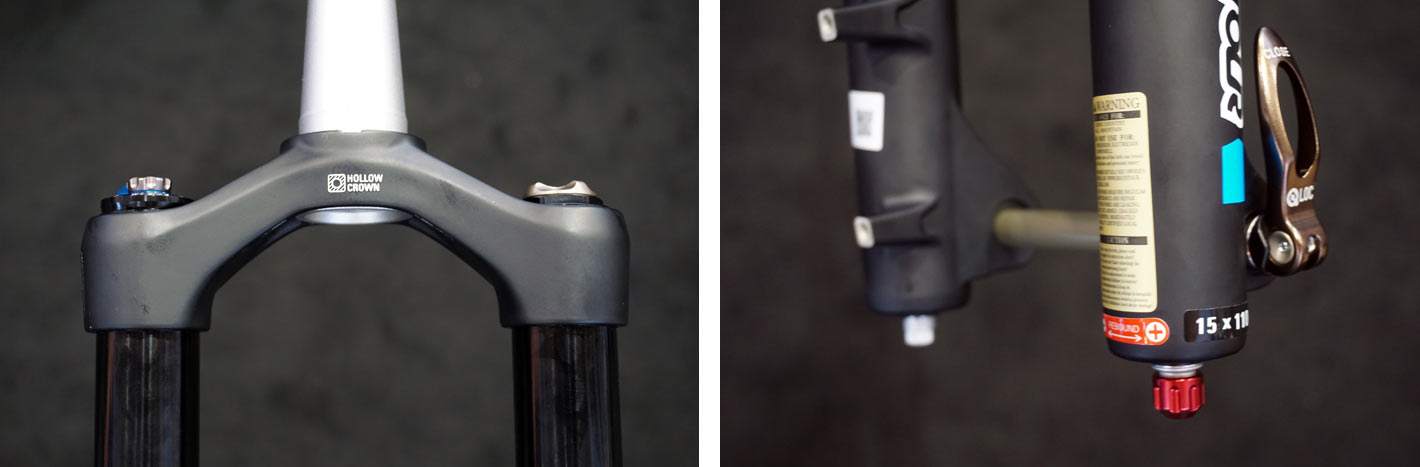

    Fotos de la 27.5 Boost, ya queda menos...

    Vendrá con los tornillos para purgar o habrán puesto algo como a la onyx?
    Enviado desde mi Redmi 4X mediante Tapatalk
  20. edgar_rua
    edgar_rua Fantasma
    Dec 10, 2005
    25,985
    4,905
    Tornillos fijo...
