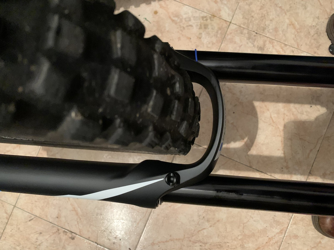

    Suntour Horquilla Sf21 Durolux36 Eq 27.5" Boost 44 Mm Offset 180 Mm Disco Post Mount Negro Mate
    583,99€
    A ver si se confirma que entra la 27.5+ y no la tengo que vender....o montar otra bici
  5. Victorike
    Victorike Miembro Reconocido
    15 Jul 2010
    3.611
    1.271
    Si tiene tanto espacio como la 29 no habrá problema... entra 29x3.0

    27.5+ con Magic Mary de 2.6 y llanta de 50mm
    Confirmado que entra sin problemas en la Durolux SF21 27.5 de 180mm
    Llamé a la Basicleta y me dijo Javi que le hiciese un rodaje y luego le hacemos un ajuste. Que esta no debería necesitar un tuneo de primeras.
    Última edición: 13 Ene 2021
