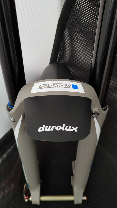

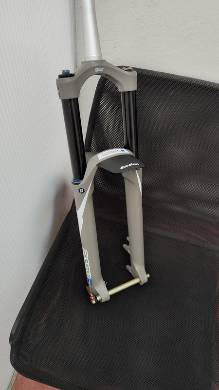

    Que guapa en ese color.

    Esperando las impresiones.... ¿Donde has conseguido ese color?

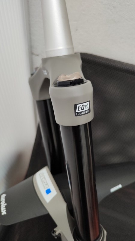

    Las impresiones será las mismas que en la negra porque básicamente son la misma horquilla. La negra de la bici azul tambien es una SF21 EQ y la tengo desde mayo, y muy muy contento ;)
    Esta vino de Francia, pero para comprar SR Suntour os recomiendo Basicletta. El servicio que dan es único, al menos en esta marca.
