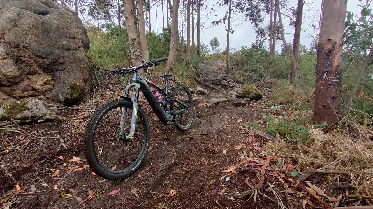

    Pues ya hace amigo R! Es de agosto de 2020, y también tiene una Durolux puesta :p
    Pues este airshaft es de 140mm, habla con Javi de Basicletta a ver si queda stock porque está difícil la cosa, pero existir existe!!
