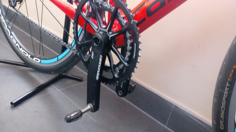

    Acabo de partir (por dentro) la biela de una CAAD 12, es una Hollowgram SI. Llevaba tiempo crujiendo, yo pensaba que eran los rodamientos, el caso es que la bici sale del taller, pero se limitaron a limpiarla y regular el cambio, que estaría bien. En fin, que paso de cabrearme, el daño esta hecho y quiero solucionarlo.
    ¿Sabeis si a la CAAD12 se le puede poner otro tipo de biela que no sea la Hollowgram?
    ¿Sabeis donde conseguirla a buen precio o de ocasión?
    ¿Puede ser que se haya roto porque los rodamientos no estaban bien?
    GRACIAS

    La caja de la CAAD12 es de 73mm, creo que las bielas y ejes Cannondale son compatibles, en el modelo de 68mm, ponen mas separadores, eso tengo entendido.

    Puedes montar las BB30 que te de la gana mientras el eje tenga el largo que le corresponda
    Pero como bien te han dicho puedes sustituir el eje solo, que yo es lo que haría (y los rodamientos, ya que estás) ya que esas bielas están muy bien y te va a costar mejorar sustancialmente a menos que estés dispuesto a gastarte bastante pasta.
    Puedes montar el eje de las SI, que son las que llevas, o si estás dispuesto a gastarte una obscenidad puedes pillar el eje de las SISL2 con rodatas cerámicos que pesa un cacho menos y cuesta algo así como 200 pavos.

    Esta mañana la he llevado al mecánico, se ha quedado a cuadros.... Resulta que el cable del cambio iba rozando con el eje y lo ha terminado partiendo. Los rodamientos ademas estaban algo cogidos, al trabajar forzados. A mi ciertamente el sábado notaba como si la bici pesara 3 kilos mas. Voy a cambiar los rodamientos pero no voy a poner los Cannondale, según mi mecánico me va a conseguir uno que usa el en bicis de montaña, son SKF, creo, son industriales y según él mucho mejores que los que traen de serie, para él mejor que los cerámicos.
    El cuadro lleva del pedalier una caja de plástico con unas guias donde pasan los cables evitando que estos rocen con el eje del pedalier, esta caja se había roto, se habrá llevado algún golpe.
