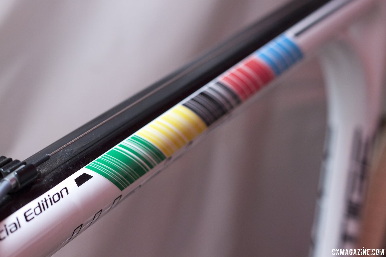

    Frame: Colnago Cross Prestige, cantilever model

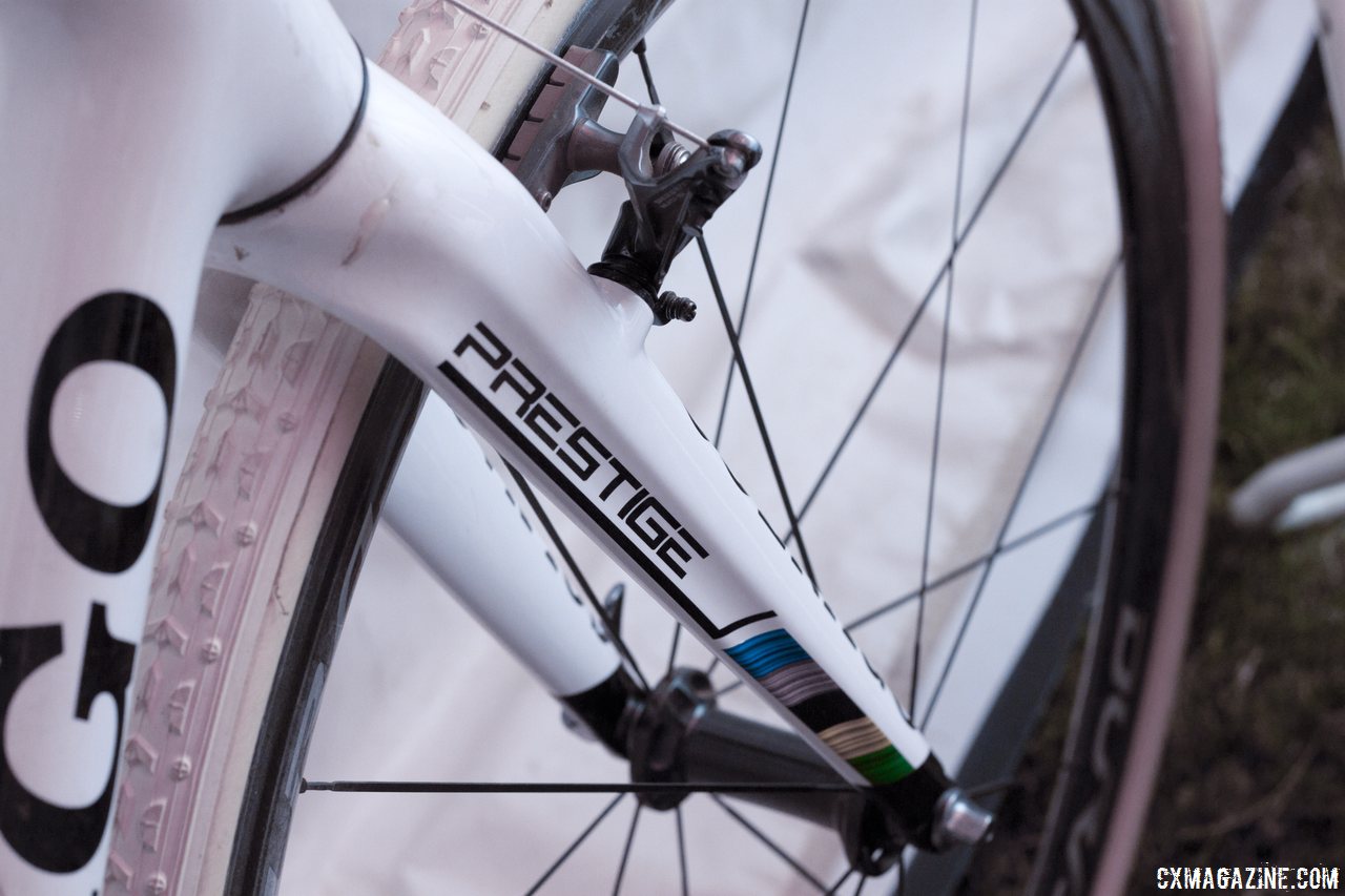

    Fork: Colnago Cross Prestige

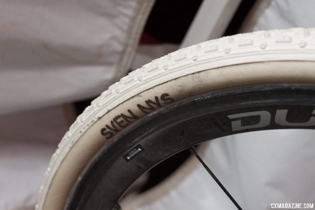

    Wheelset: Shimano Dura-Ace C35 35mm carbon tubular wheelset, 1339g
    Tires: Dugast Typhoon 33mm tubulars, white

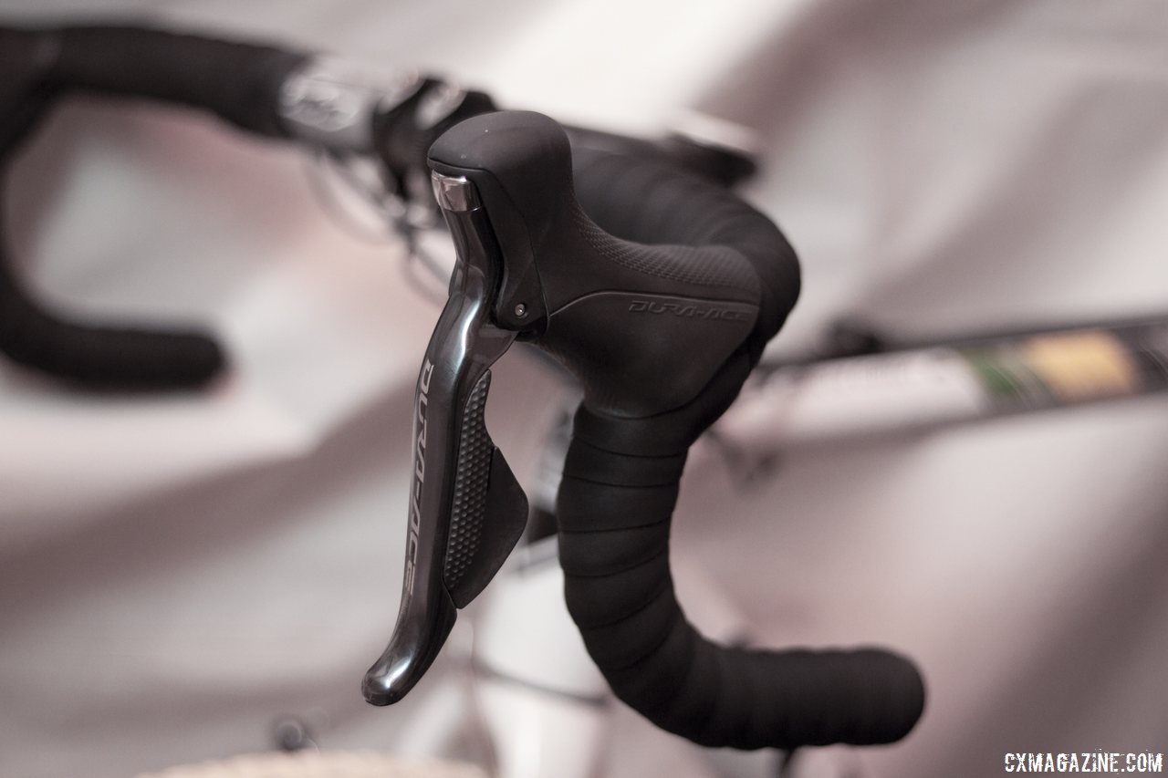

    Shifters: Shimano Dura-Ace 9070 11-speed Di2 STI Levers

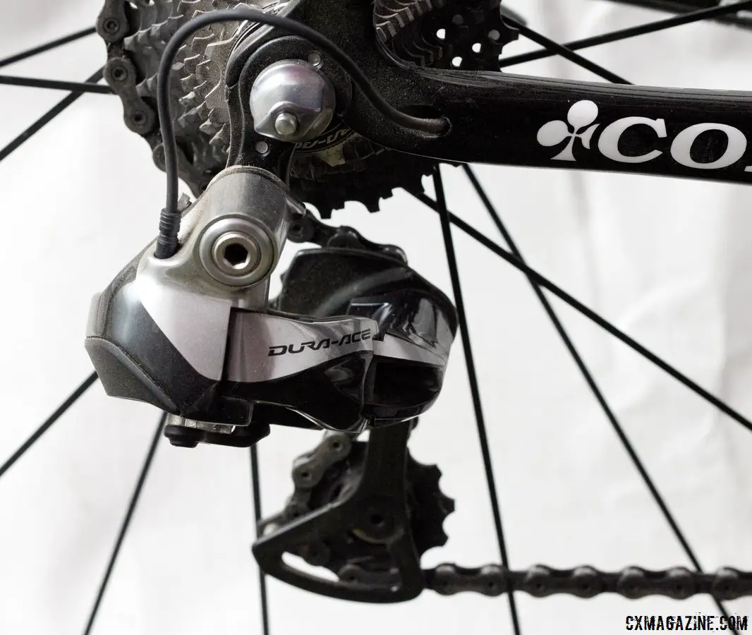

    Rear Derailleur: Shimano Dura-Ace 9070 11-speed Di2

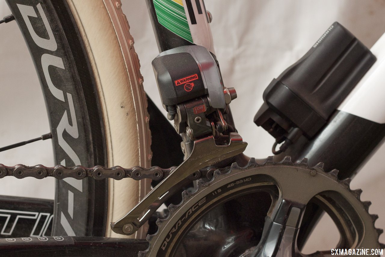

    Front Derailleur: Shimano Dura-Ace 9070 11-speed Di2
    Crankset: Shimano Dura-Ace 9000 11-speed, 46/38t
    Cassette: Shimano 10-speed, 11-25t,

    Con 10 velocidades, ke raro.

    Se leer. Tiene montado un grupo di2 11v con cadena 11v y piñon 10 v. Es estraño. Pensaba que para hacer eso se tenia que colocar un cambio ultegra 6770. Hay unas fotos de una giant con frenos de disco que bienen con ruedas xtr, que son especificas de 10v y tiene todo el grupo di2 11v menos el cambio. Y para el que pregunta si se leer, te puedo contar que ni los de shimano españa pueden colocar un cambio 9070 con un piñon de 10

    El piñon viene en la descripcion de 10 y en las fotos tambien se cuentan 10v

    Nys’ told us at Cross Vegas that he was already appreciating both the extra gear for fast starts (he adds an 11t cog to his typical 10-speed 12-25 cassette from last season), and really loves the ability to hold down the shift button to execute multiple shifts (Ultegra 6770 Di2 can be reprogrammed to do this, but Nys’ old Dura-Ace 7970 cannot).
