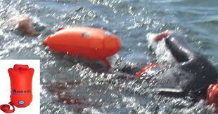

    Creo que se refiere a que lleves una boya encima, tipo hinchable por ejemplo, de este estilo
    Además de usar un gorro blanco/rojo y, como te han dicho, compañía..
  6. usu4rio
    usu4rio Miembro activo
    3 Nov 2009
    212
    37
    Exactamente la misma boya que tenía en mente! ;)

    Este tipo de boyas, que nombre tienen ? o donde venden ?

    Una boya de pesca submarina vale perfectamente.
