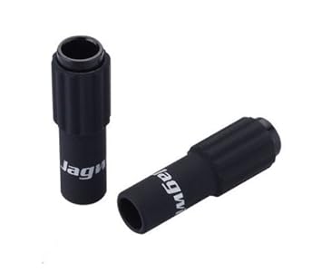

    El tensor debería tener unas muescas, de forma que al accionarlo notes unos clics. Estas muescas evitan que s afloje solo. Supongo que se te habrán desgastado estas muescas. Otra opción es que lo hayas pasado de rosca. Si quieres puedes anularlo, como comentas que hiciste con el trasero, y poner un tensor de los que van en la funda (inline). Como éstos:

    Este es el tensor. No recuerdo que al girarlo se notaran unas muescas. No llega a 15-20 salidas. Es el que traía de fábrica.

    Vale, ese es un tensor como los que yo te digo. Pensé que te referías a los que van en el cuadro. Sustituyelo por otro y punto, son baratos. Lo único es que quizá al sacar el cable del cambio no seas capaz de volverlo a meter porque se deshilache al haberle cortado el extremo. Pero tampoco es un desembolso muy grande, es más la molestia de volverlo a colocar y a ajustar todo.
