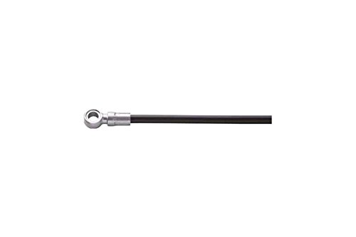

    Tengo una pinza XTR antigua y quería cambiar la forma en que conecta el latiguillo para que suba en vertical y yo lo pueda orientar. Queria saber si hay accesorios para eso.

    He encontrado esto pero no se si funcionaria
    Para poner un terminal "Banjo"

    El tornillo que necesitas para el banjo es métrica 6 mm y el que te sujeta el latiguillo es métrica 8 (paso fino).
    No sería imposible pero te saldría caro hacer un pieza con 8 de exterior y 6 de interior.

    Yo tengo un banjo que te puede funcionar.
    Necesitas conseguir un tornillo M8 x 0'75 mm de paso que es la rosca del terminal que llevas.
    Al tornillo le tienes que hacer un agujero interior sin atravesar la cabeza. Y otro transversal de 2 mm.
    montas el banjo entre dos arandelas de aluminio de 8 mm de diámetro interior.
    El banjo de la foto da 8'10 mm de agujero.
    Me falta comparar el diámetro de la espiga con el pin de shimano. Ahora lo miro

    Se trata de hacerle una rosca interna M6 al terminal M8 que rosca en tu pinza.
    Sobre la parte que queda fuera hay que hacerlo un pequeño taladro para garantizar el paso del aceite, por ejemplo de 1'5 mm
    Y sobre el se monta el banjo que te puse anteriormente. Con tornillo y arandelas de aluminio.
    En cuanto pueda te lo enseño

    La idea es buena pero...No quedará muy débil el terminal. Estas hablando de un espesor ínfimo.
