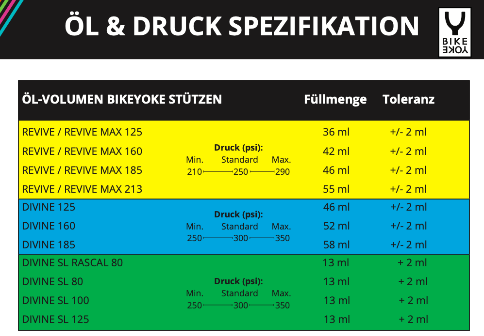

    Correcto, 300 psi es la Standard.
    En 300 psi la llevo y tengo que apartar el culete que me lo siega cuando sube jaja

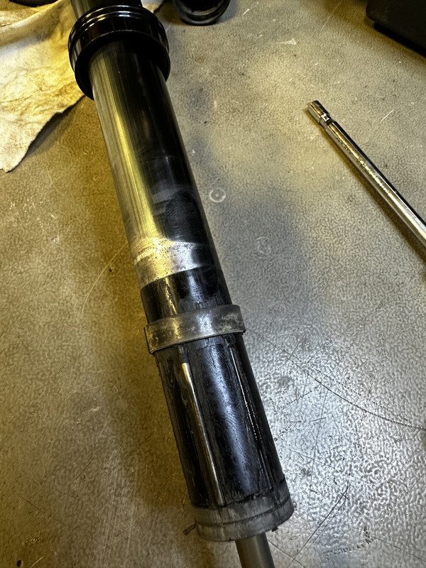

    Ayer tuve un hueco y monté el kit de mantenimiento. La última vez que abrí fue en octubre 2023. Para los que se unan al hilo ahora, la tija es de oct-21, con unos 8000kms al año y mucho uso. He citado el mensaje con fotos de cuando lo hice y como salió la barra.
    No monté el kit, solo limpié y engrasé.
    Esta vez no ha salido mucho chapapote pero como se ve, en 4 meses la barra ha perdido gran parte de su color por desgaste. Todo en la parte trasera de la barra. Lo que sí tenía es holgura hacia delante y atrás, lateral nada. Se ha corregido un poco pero sigue habiendo algo. He conseguido hacerlo sin cortar el cable, metiendo la camisa hasta que el mando ha llegado a la potencia, con ello me ha dado para meter el útil y desmontar.

    A mi sinceramente me parece muy heavy que tenga semejante desgaste con tan poco tiempo.
    La primera vez que abrí la mía viendo los comentarios de este hilo ya vi que se le había ido el color en la zona del casquillo de teflon y tenía unos pocos meses.
    Y eso que es una tija pija, que no está actuando continuamente en una salida como una horquilla o un amortiguador... por qué si no que duraba lo negro? una semana?
    No me parece ni medio normal.

    He visto muchas así ya..... eso no quiere decir que sea normal. En mi caso la bajo hasta en los pasos de cebra y semáforos, la utilizo mucho. Algo tiene que haber cuando desde la propia marca me ofrecen la barra superior con un 70% de descuento. Y efectivamente no es muy normal. Después de muchos desmontajes y demás creo que el mayor problema lo da el retén que va en la tuerca que une las dos barras. Se reseca mucho, se queda muy duro y rasca como si no hubiera un mañana. Es el que desgasta la barra junto con el casquillo de teflón que ahora ha sido cambiado por otro diferente.
    Además cuanto mas recorrido tiene la tija mas se desgasta y antes se deteriora.

    Cuanto os cede la divine con todas las juntas nuevas mi tija cede 5mm o mas a 350psi

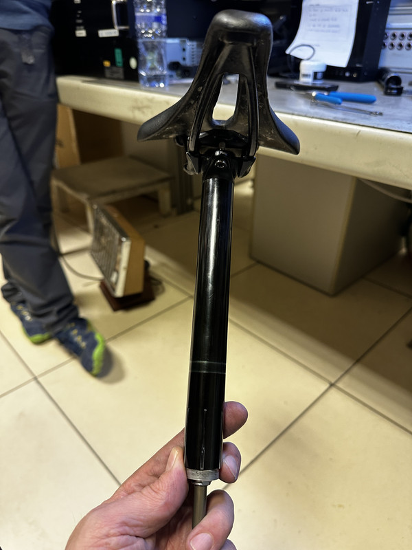

    Buenas, tenía algo de holgura la tija, he aprovechado y he abierto para limpiar y engrasar, y tras dos salidas ahora tiene mucha más holgura.
    A qué puede deberse? Las agujas evitan eso, verdad?
    Creéis que si pongo nuevo el kit de servicio mejorará algo?
