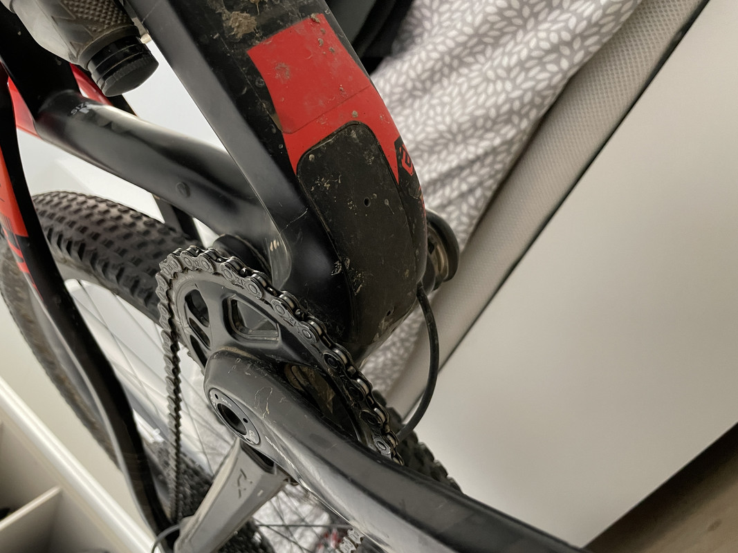

    Te dejo las fotos.
    Lapierre XR729 (2019)
    Salida del cable hacia el mando, yo llevo ese tapón que se ve, con la dremel le hice un pequeño taladro para pasar la funda.
    Como ya he comentado en el post varias veces, el mando original parte los cables a la altura del prisionero (circulo rojo), a mi me vienen durando 2 o 3 meses, he probado cables de varios tipos, baratos, caros etc y nada...
