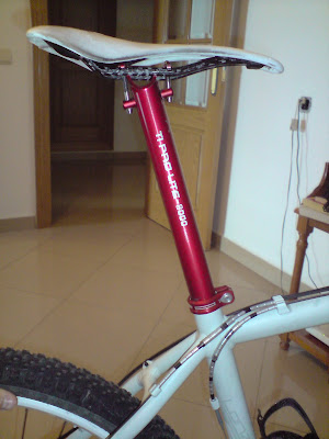

    pues mirad lo que tengo yo hace 3 años con mis 75kilos de peso y no me corto bajando (el sillin este lleva 2 años de los 3 que hace que tengo la tija)
    http://1.bp.blogspot.com/_d6GPItM0apA/TFAAA6LjwSI/AAAAAAAAAvk/f7oZFKp9kzY/s400/carbonscandium.JPG
    se ha llevado caidas en las que el sillin y la tija han girado 90º y ha tocado aflojarlas y recoocar sin dinamometrica ni nada, nunca la use en la tija, pero si en los railes
    como vereis ningun problema y es de 400x31.6 y no me corto y a veces hago cosas con la rigida que no debiera como cortados etc....ademas que la he recomendado en este tiempo a mucha gente (cierto que siempre de menos de 80kg pesaban) y hasta en 27.2 para la flaca, ningun problema ni nada
    Ademas como dije hasta en el foro de DH ligero algunos la llevan (aunque sea sacada 5cm jajajajaj)
    con esto decir que por mi aprte y la de muchos otros ningun problema, es mas si supieras las de NU que he visto petadas......mas que kcnc
    respecto a lo de ryderman, pues si, con otros sillines ultraligeros de carbono no pondria la KCNC o al emnos pondria una cuna con mas superficie y tambien respecto a las tijas de selleitalia, el sistema nuevo, aparte de que la tija pesa un ***** y es cara de narices no hay en 400mm de longitud. Yo estoy pensando en montarlas en carretera mas que nada por biomecanica, ya que mi posicion me obliga en tija recta a retrasar muucho el sillin y con una tija con retraso a adelantarlo casi al tope con lo que en el 1º caso me doy con los ganchos superiores de la tija en los muslos y en el 2º los railes flexan que flipas al estar muy adelantad y ya me he cargado 2 sillines de carbono/titanio asin

    No llevas el sillín demasiado con la punta para abajo??? Se te tiene que cargar un huevo las espalda así.
    Si dices que pesa el Selle Italia monta el I-Fly con la tija I Beam, son 165 el sillín y 200 gramos la tija en 27.2x400 y el tornillo me parece que era de acero así que además de cortar ahí le puedes quitar peso, otra opción es la de la USE alien que no sobresale tanto.
    En DH cada persona es un mundo, yo desde luego no llevo la tija apretada al par que debiera si no a menos porque nunca vas sentado y sinceramente si te llevas un culteazo prefiero meter la tija para dentro que joderme la próstata (no sería el primero) o doblar los railes del sillín como me pasó con un Ponza, lo que sí tengo claro es que yo al menos controlo la bici no solo con manillar y pedales si no a veces con el sillín y una tija recta me apartaría demasiado el sillín de las rodillas, pero vamos de siempre la combinación predilecta de sillín+ tija ligera ha sido de siempre I Fly+ Micro carbon por la posibilidad de ajustar de infinitas maneras por lo resistentes que son, etc.

    jajajaj esque es la perspectiva sumado a que no tenia la goma delantera puesta, pero no, soy mas bien de los de medir con calibre y poner paralelo para cuando te montes y hunda la horquilla baje un pelin
    ya pero yo usi 31.6 y la tija me pesó 173gr rn 400mm mas los 130gr del sillin (todo en bascula) ademas que me parece mas bonito que el ibeam
    todo seria hablar con mattias y ver cuanto me sale la tija para el sistema de selle italia, pero vamos caro seguro, lo que pasa esque es la unica forma de tener algo ligero y sin joderme a mi o el sillin por mi biomecanica
    respecto al dh para gustos colores, yo soy de los que tiran poco de sillin (ago enduro) y mas de calas pero bueno, en lo del culetazo y la prostata me uno jajaja
