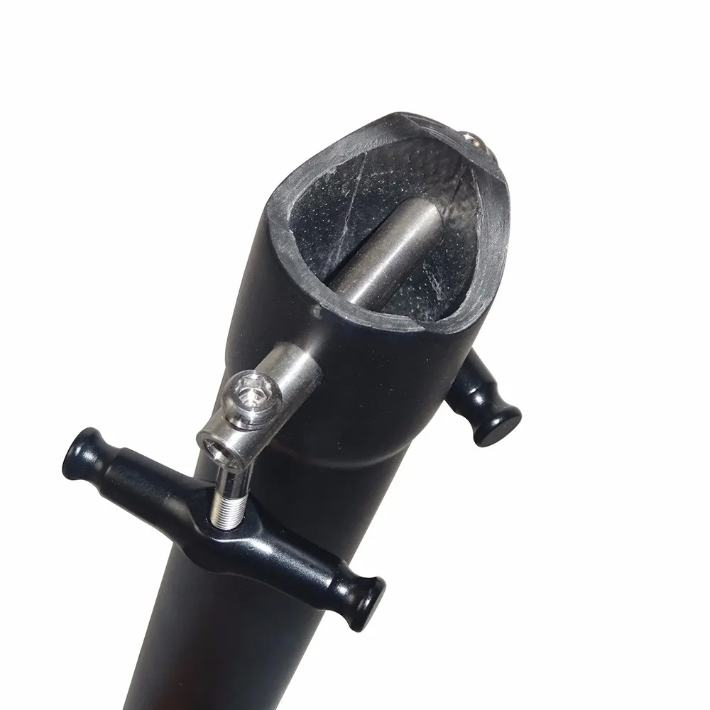

    Ya esta montada:
    Al final la he engordado 12g (150g) al ponerle una cuna y enganches superiores para railes ovalados que tenia por casa.

    Recibida en 27.2 x 400mmm tornilleria titanio y eje pasante upgrade 1.0
    Por cierto me acabo dar cuenta q no está en la foto
    Como veis esto? Sé que he puesto el pasante al revés tengo q cambiarlo. Digo el anclaje al sillín!

    pedida 31,6x350 pero me ha dicho el vendedor que hasta el dia 26 no me lo mandan porque siguen de fiesta :eek::eek:
    el caso que le he pedido estos soportes en vez de los angualres:
    espero que me haya entendido
    ¿y no te acordarias de que marca era esa cuna? porque le queda perfecto!

    Yo en su momento compré la versión de aluminio para una KCNC ti-prolite de 27´2 y no encaja, en la lyti china tampoco.
