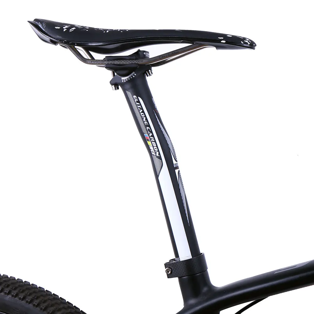

    Yo estoy en duda de si pillar la Elita normal sin serigrafias ni logos o esta:
    Van en una bici con logos y detalles en azul, teóricamente debería quedar bien. Lo que me da miedo es que las serigrafias no estén bien rematadas...
    Creo que es exactamente la misma tija que la elita salvo la parte superior de la cabeza.
    Aquí iría:

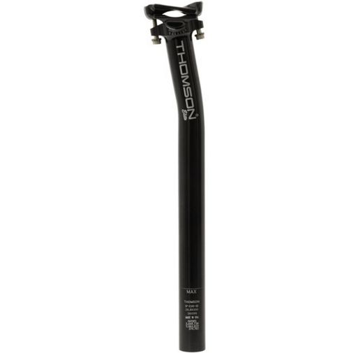

    La que es tipo Thomson la subieron 3 euros el sábado justo cuando estaba comprando la otra.

    Termino de colocar la tija y tengo un problema. A lo largo del hilo se comenta que el tornillo delantero es para dar el angulo deseado y el trasero para fijar la tija... Esto no es así al menos en mi caso. Si aprieto el trasero el delantero se queda mucho más flojo.
    Y lo más importante y que me ha transtornado toda la tarde... Intento apretar el tornillo trasero con la dinamométrica a 4N y la llave no salta ni hace el típico "Clack" de haber alcanzado ese par, el tornillo se aprieta de tal forma que girando la llave empiezan a oirse crujidos de lo fuerte que queda pero la dinamométrica no salta... Y entiendo que sobrepasa ese par porque el tornillo queda apretado de narices... La llave no es de las malas y con los demás tornillos no he tenido ese problema.

    El sistema es una auténtica basura. Es casi un milagro dejar el sillín como quieres. El ángulo varía aprietes uno u otro tornillo. Al final la única solución es ir apretando ambos a la vez de poco en poco......

    Salvo por un detalle....el trasero si puedes hacerlo con dinamométrica pero el delantero NO.......
    Y otra cosa apretando así con cuidado, despacio y dejándolo a 4-5nm después de 2 o 3 salidas empieza a crujir (síntoma que se afloja) y al final se afloja y se mueve el ángulo del sillín. Y no será por mi.peso (68kg) ni por el tipo de rutas.....

    Cierto, esta tarde le hemos puesto una tija Elita One a la bici de un amigo, y el tornillo trasero no saltaba a 4nw, es justo como tu indicas, apretaba y no saltaba, y ya suena algun crujido que indica que estaba apretando de mas.
    Aparte, los railes del sillin no encajaban bien con la cuna y las piezas de aluminio que sujetan los railes por arriba.
    Por ultimo y casi lo mas preocupante, despues de darle una buena capa de pasta de montaje, el cierre de la tija le hemos apretado a 4nw, pero se movia y se bajaba, le hemos dado 5nw y lo mismo, al final solo hemos conseguido fijar la tija apretando a 6nw, me parece demasiado, habra que estar al loro.

    Es una mezcla entre los logos Ritchey y el diseño de las tijas Thomson.
    Enviado desde mi SM-J320FN mediante Tapatalk

    Eso es que el diámetro es el que no toca, es algo menos. Tema tolerancias en la fabricación de los componentes. Prueba a reclamarle y decirle que se te mueve aunque la aprietes a lo que toca.

    Te agradezco mucho la respuesta, ya sé que no me estoy volviendo loco ni nada parecido. A mí una de las dos piezas de aluminio que sujetan los railes por arriba la tengo un poco en diagonal para que encaje bien.
    Yo el cierre de sillín lo he apretado a 4,5N y en los 6 km que he hecho no se me ha bajado ni un ápice y eso que me he tragado unos baches brutales varias veces (de los que con ruedas delicadas las descentras o algo peor).
    Por si sirve de algo peso 80Kg aunque lo que más tendrá que ver será el cuadro. Cube attain en mi caso.
    Perdona si digo una estupidez pero... Entiendo que la pasta de montaje que has puesto es para el montaje de carbono, verdad?
    Cuidado que la de los logos copia a Ritchey es la barata (cuesta casi la mitad que la otra) y pesa bastante más, la que tengo puesta en uno de mis post en los que las serigrafias son distintas es la ligera.
