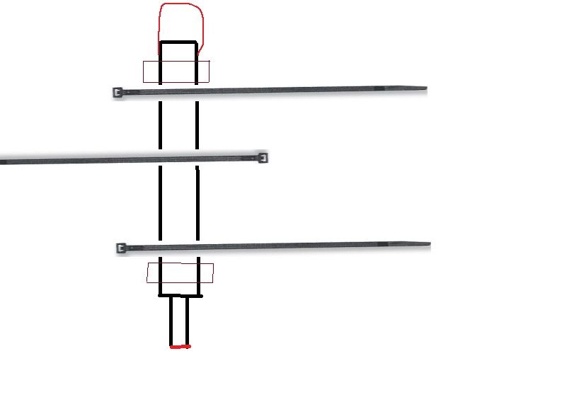

    en mi bici forre los extremos de la bateria para que entrase justo pero no forzado en el tubo del sillin, tambien le puse un trozo de cable para poder "pescarla" por si la tengo que sacar, en la de Defy en vez de forrarla le puse unas bridas de plastico para que hiciesen contacto con el tubo y evitar ruidos, ningun problema, lo unico que al meter la tija no dañe la bateria
    cutre dibujo
    [​IMG][/URL][/IMG] [​IMG][/URL][/IMG] [​IMG]

    Entonces se puede meter fuera de la tija con unas bridas? estoy hablando con el tendero y no me da soluciones la verdad

    tu prueba, ponle unas bridas, coloca un trozo de cable para poder sacarla, la metes en el tubo del sillin, si quieres no la mentas mucho y menea la bici haber si te hace algun ruido, ya te digo que en una Defy asi la colocque y no se meneaba ni hacia ningun ruido

    Pero como dices tu, solo con bridas fuera, en el tubo vertical eso bailara que no veas, anoser que le pongas una espuma o algo para que quede fija,
    P.d: A vale que la forraste, entonces no entiendo las bridas, para el cable?

    Forrada en los extremos la llevo en mi Felt, y en la Defy solo con bridas y no se meneaba
