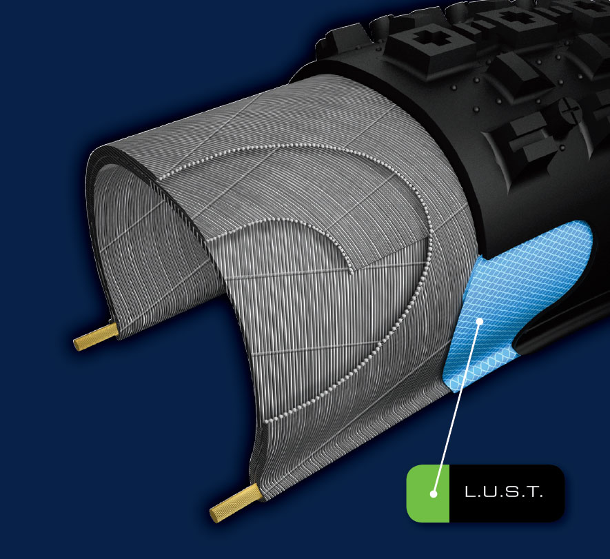

    L.U.S.T.
    Maxxis mountain tubeless tires, certified to UST® standards, featuring Lightweight Ultimate Sidewall Technology (L.U.S.T.). This technology offers better puncture resistance, improved air retention, better longevity and lower weight than previous tubeless technologies. By adding a thin fabric layer to the sidewall, covered in a special airtight rubber compound, Maxxis created a casing that is lighter, tougher and holds air better.

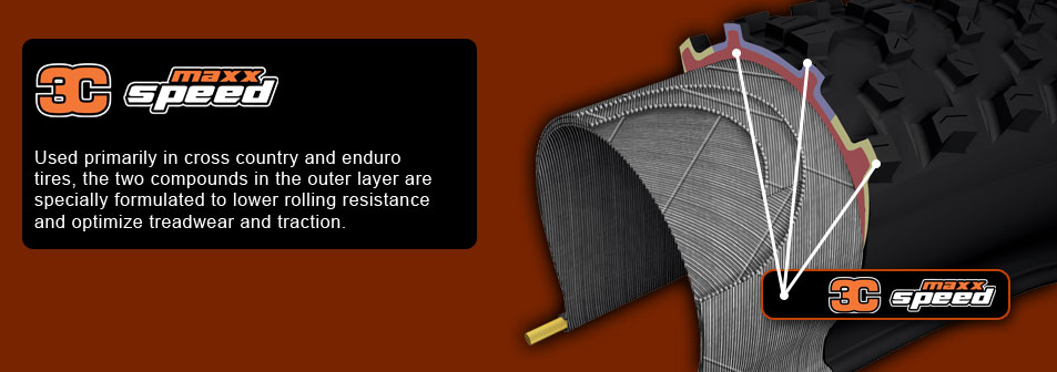

    3C TRIPLE COMPOUND MOUNTAIN
    Maxxis 3C Triple Compound mountain technology uses a harder, longer lasting base layer and two progressively softer top layers in order to optimize traction and stability. Maxxis offers three different configurations of our 3C Triple Compound mountain technology: Maxx Speed, Maxx Terra and Maxx Grip.
    MAXX SPEED
    Used primarily in cross country and enduro tires, the two compounds in the outer layer are specially formulated to reduce rolling resistance and optimize treadwear and traction.

    CARCASAS
    Butyl insert, con inserciones de butylo sobre todo en los flancos, pero también en la banda de rodadura(goma pura y dura). Lo usan las versiones dual ply
    Lust, sistema de tubeless ligero de maxxis, mas ligero que el ust standard

    Triples compuestos 3c:
    El mas duro como base, el intermedio en los tacos centrales y el mas blando en los tacos exteriores.
    Dentro de estos hay el maxxspeed, que consigue la mayor velocidad de rodadura, el maxxterra que es un termino medio entre el máximo agarre y la facilidad para rodar mas la duración, y el maxxgrip que es lo máximo en agarre dentro de los triples compuestos.
