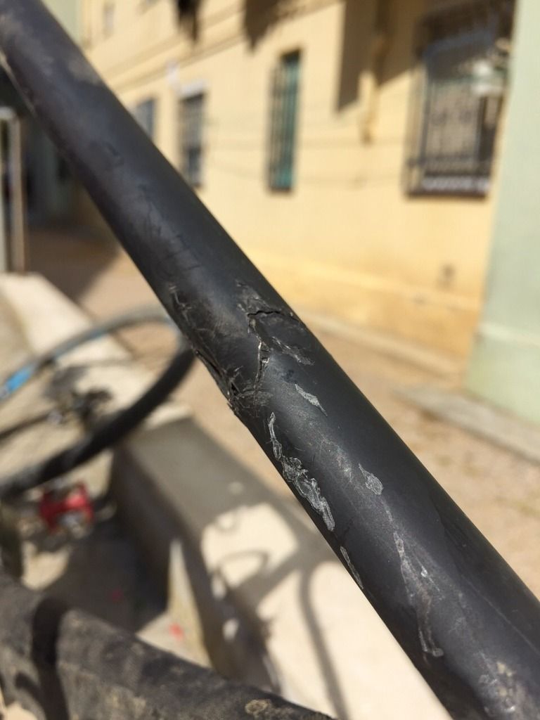

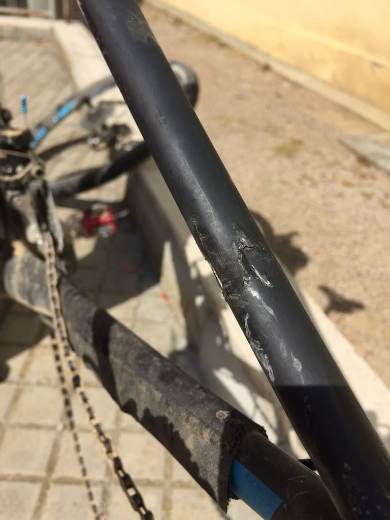

    Pues como dice el titulo, hoy cuando he llegado a casa despues de la ruta, me he fijado que se me habia fisurado uno de los tirantes traseros.
    Practico xc muy normal, nada de descensos brutos ni ha recibido ningun golpe.
    El lunes mandare el formulario que tiene Canyon para estos casos y a ver que cuentan.
    La bici tiene apenas 1 año y menos de 3000kms.
    Alguna opinion?
    Fotos:

    Por debajo de la fisura, parece que hay un golpe no? Espero que tengas suerte, pero me da que te diran que es debido a un golpe y se lavaran las manos.

    Pues no lo se, no soy consciente de que recibiera un golpe pero por la parte interna del tirante solo ha podido ser una piedra que haya sido lanzada por la propia rueda, eso no es un uso indebido ni inapropiado, es lo normal en una MTB pero bueno...
    La reclamacion y fotos ya han sido enviadas, a ver que contestan.

    Claro . Pero si es golpe de piedra es dificil que lo pasen por garantia

    ese cuadro lleva golpe
    no te va a entrar en garantia
    siento ser asi de claro pero eso no es una fisura. es un ostion.
    intentalo o sino reparalo quedan como nuevos por poca pasta
    pero vemos q hay le has metido pero bien.

    golpe, es una putada pero tiene toda la pinta de golpe compañero. te ofreceran un cuadro del programa de accidentes (rebajado). Yo lo repararia, kedan de 10.

    Como dicen los compis, yo veo un golpetazo en toda regla. Seguramente con cuadro de aluminio no hubiese cascado peeeero...El carbono está de moda!
    Sea como fuere, he visto cuadros reparados por carenadosuves mucho peor, así que al menos tiene solución. Ánimo!

    Si no hubiera señales si seria fisura, suerte.

    Es un golpe claramente, no es fisura. En la primera foto parece que en la parte inferior del tirante tiene un agujero por golpe. Mandale las fotos claras a los de canyon porque si mandas el cuadro y lo ven y no entra en garantía te cobran los dos viajes. Mirate vídeos de reparaciones de cuadros, quedan como nuevos.

    Golpe en toda regla, a mi me paso algo parecido.
    Garantía olvídate. De puede reparar por muy poco dinero o si eres muy muy caprichoso en Canyon existe una ayuda económica para cuadros rotos

    huele a golpe seco,por como es la grieta y en la zona que esta.

    por cierto.mi padre tras una caida cn la de carretera fisuro una tcr por el mismo sitio. en arte en ruta la repararon y funciona desde hace un año sin problema.el no nota ninguna diferencia

    Se supone q el carbono rompe por impacto o por estrangulamiento, de ahí q nos aconsejen usar llaves dinamométricas....
    En este caso se ve claramente q es un impacto de piedra probablemente....., xq va a ser que en el monte hay piedras....
    Entonces me pregunto..., Qué cubre una garantía?
    Claro q se arregla el cuadro...., pero insisto y no pretendo que se ofenda nadie..., Qué cubre una garantía?
    De qué vale entonces una garantía en un cuadro de btt (q se supone q están preparados para soportar golpes de consideraciòn)que no me cubre un impacto en el monte....
