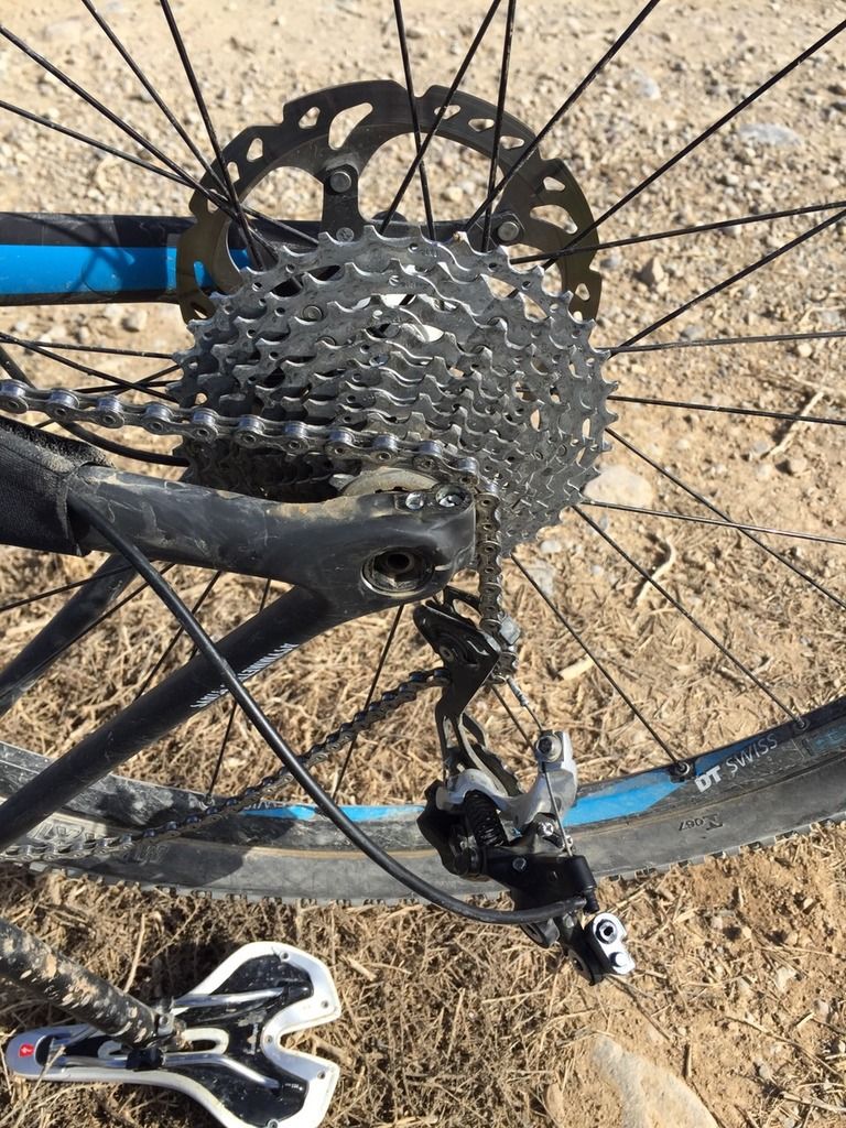

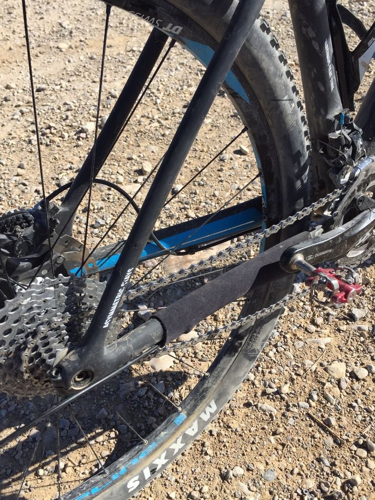

    Y esto que os parece? Posible fisura? Voy a mandar formulario a Canyon. A mi parecer podría tratarse de fisura. Tija de 400, llave dinamométrica, ... No sé ...

    Parece la pintura . Pero eso si es posible de meter en garantia . Y tendrian que aceptarla .
    Para el compi del post anterior si te despeñas y la rompes tambien pides garantia ??
    La garantia es para problemas de construccion o pintura . Un golpe que le des tu nunca entrara por pura logica . Si entrara con comprar el primer cuadro ya tendrias cuadro nuevo todos los años , golpeas cualquier parte y ala que te lo cambien

    La respuesta de Canyon ha sido esta:
    Vamos a enviar las fotos y la reclamación de garantía a Alemania, que es quien decide sobre las garantías, pero me temo que ésto no va a ser considerado garantía pues por la dirección en la que están las fibras todo apunta a que la rotura ha sido provocada por un impacto. Además que los ensayos destructivos que realiza Canyon nunca han revelado una rotura en ese punto, ni tan siquiera fisuras. Los casos que hemos visto con una rotura en ese punto tan bajo del tirante han sido siempre provocados por un agente externo, el suceso más frecuente es el siguiente: rotura de patilla y cambio que es arrastrado hasta chocar con el tirante, produciendo su rotura.
    Vamos a enviar la reclamación de garantía a nuestros compañeros en Alemania y tan pronto tengamos respuesta en los próximos días nos pondremos en contacto contigo.
    Es cierto que hace un mes me ocurrio eso mismo, se metio una rama entre el cambio y la rueda y se partio el tornillo de la patilla cumpliendo su mision pero de lo que no me di cuenta ni pense que hubiera pasado, es que el cambio golpeara el tirante fracturandolo.
    Fotos:
    Observando las fotos ahora con detenimiento se observa la fisura que se produjo y yo no vi.
    Ya he pedido presupuesto en una empresa de barcelona y me han dado uno de 210€ por la reparacion del tirante, asi que a ver si esta semana la desmonto y se la mando.
    Se trata de http://www.carbonoexpress.com/
    Pedi presupuesto via web y al dia siguiente me lo habian mandado.
    Que le vamos a hacer, gajes del oficio.
    Saludos a todos y gracias por las opiniones.

    Buenas dicarminac, efectivamente tiene toda la pinta de golpe y como tú bien dices, seguro que fue el mismo día que partiste la patilla.
    Ahora a esperar que tal te va la reparación con la empresa de Barcelona. En cuanto la tengas terminada, sube unas fotos para ver que tal quedó todo.
