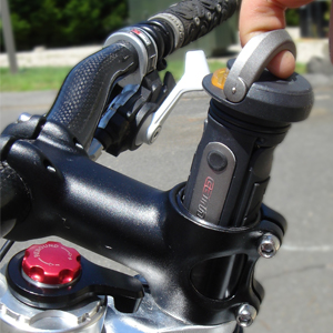

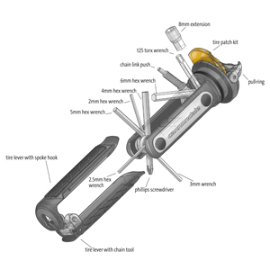

    Sin tapa al estilo de las Cannondale Lefty.
    Y de paso puedes llevar las herramientas alli.
