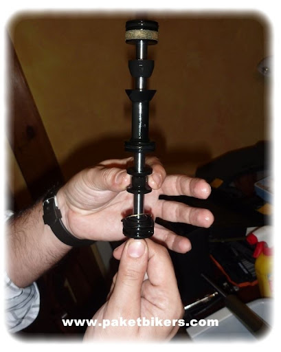

    Si, opino que la solución está entre la 2 y la 3. Aprovecho para aclarar que es una reba rlt del 2011 y que he pillado esta foto porque es la más similar que he encontrado a la mia. Excepto la parte de abajo, lleva los mismos componentes.
    Bueno, a ver si alguien sabe la solución
  6. MF 165
    MF 165 Miembro
    23 Mar 2009
    42
    Ok, si es del 2011 entonces entre la 2 y la3 entre el piston flotante y el tope de goma

    Jajaja. A ver. Yo decia que la solución creo que va en el punto 2 o bien en el 3, pero no entre el 2 o el 3. Entre el 2 y el 3 hay una pieza ya. A ver si alguien sabe la solución exactamente.

    quizas no me he explicado con claridad. Va entre las dos piezas 1 .jpg donde he puesto la flecha roja

    En el 2 no puede ir porque aumentarias la camara negativa y en el 3 tampoco porque el tope de goma tiene que estar abajo del todo para amortiguar cuando la horquilla se extiende del todo. En el 2 o en el 3 acortarias la horquilla igualmente pero al llegar al tope o al extenderse la horquilla te sonaria un "clac" al ser piezas de plastico.
    Espero que te sirva la explicacion.

    Siendo del 2011 supongo que la RLT sera parecido a la RL, como en la foto del siguiente enlace

    Con silicona. Primero limpie la tapa y los topes con alcohol y luego le pegue con silicona
